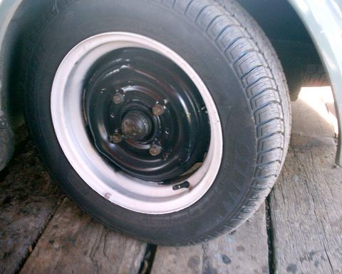

Toyo 310
rozměry: 155/80 R14
rychlost: S (180 kmh-1)
nosnost: 80 (455 kg)
tuto doporučuju mam to na autě a eště se mi to nepodařilo utrhnout sice mam litra ale myslim si že sem mu dával dost zabrat a chovaj se skvěle i při 140km/h
rozměry: 155/80 R14

-> erko1.1: jo hodně v pohodě:) chtěl jsem kolo stejně velké jako origo 165/80 R13 ale při tom s nižším profilem, aby to lip sedělo:) a širší jsem nechtěl kvůli spotřeby:) takže já jsem spokojen:) sedí dobře, spotřeba lepší než na zimakach, prostě dobrá volba:) a ještě ja mam ty 14tky převařene asi o 15mm:) bo maji origo nižší ET než 13tky.. ted maji asi o 5mm vyšší ET než 13:)

-> Racyk: takže 165/70 r 14 v poho joooo
tak dík

erko1.1
Ahoj jaké se dávají gumy na klasické škodovácké 14" disky dík
