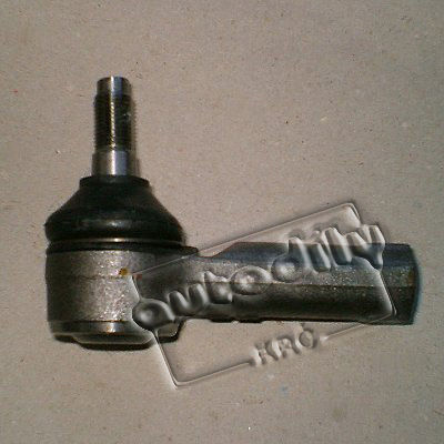

nojo to je kulový cap

přesněji potřebuji totok vyměnit

Ak som ta spávne pochopil tak riesis gulové/kulové čapy to jest na riadeni........ja si myslim ze to jednoduchsie robit na aute........na uvolnenie kuloveho capu z "capu kolesa" sa pouziva spešl stahovak a nim to ide pohodicka ale ide to aj bez neho len horsie ale dasa.
Ale ak nahodou myslis zvysly/rejdovy cap tak ten v pohode vymenis taktiez bez nutnosti vyndavat napravu.
