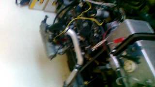

-> Gemini: Tak to máme ještě co ladit, dneska sme nasadili nový těsnění, motůrek šlape jak hodinky, nekouří, tlačíme 0.9 ale když to jde z volnoběhu tak to celkem cuká a jde to až nahoře díky tomu většímu turbu, ale už to není takovej brutál jako předtím že to na trojku hráblo 1

-> Matezzzz: ten obdbrzdeny vykon mam pri tlaku 0,6 bar.......pozor na vyssi tlak, nabuduce si to mozu odniest piesty, hlavu atd.....

-> Gemini: Gemini prosimtě, chci se zeptat kolik ti tlačilo turbo když jsi byl tenkrát na brzdě při těch 122ps 230Nm? Vím že jsi tenkrát psal že tlačíš 0.5 ale dál sem už nikde nevyčetl jestli jsi přidával? díky a jinak se nám včera stalo něco podobnýho jako tobě, to že při napojení pořádnýho budíky nám to lezlo přes 2 bary až to naštěstí jen fouklo těsnění. Ale to sme čuměli kolik toho vydrží, hlava v cajku, spodek v cajku, jen kroužky v těsnění byli na dvou válcích ve tvaru banánu1 U turba byl totiž totál zahnilej wastegate, ale to už je vyřešeno, takže zbývá dát nový těsnění a znova, akorát to už tolik nepojede3

-> Gemini: Já vím já vím, sme teprve na začátku ale funguje a může se začít ladit, zkoušet2 A konečně známe ten pocit když ti to za zády zapíská a kdo nezkusil tak neuvěří, však ty s Pistou víte - nic, pořád nic a najednou nevíš co máš dělat, ve vteřině se ti uvolní všechen adrenalin až sem se rozklepal jak ždímačka1

-> Gemini: Funguje jak prase!!!!! Možná to bude chtít menší turbo na městský provoz3 Jinak kompresní poměr sem počítal a vyšel mi 7.7:1, máme obyč těsnění pod hlavou a předstih máme zatím od ucha, vůbec netušíme jaký by byl nejlepší rozdělovač a kolik předstih? Budem muset laborovat a laborovat.

-> pistaa: Ahoj chlape, abych pravdu řekl tak po první jízdě sem z toho vylez a klepal sem se jak starej dědek, fakt sme všichni byli překvapeni jak to dokáže zrychlit při nástupu turba, akorát bych chtěl ještě zkusit menší turbo jaký to bude rozdíl. Ještě to musíme celý naladit, karbec, předstih, dát lepší svíčky, cívku atd.... Ale na tu bídu kolik sme do toho investovali je to letadlo1
Chtěl sem se tě zeptat jestli pořád jezdíš jeden a ten samej motor nebo už si měnil?

-> Matezzzz: tož tleskáme.....funguje ? aky mas stupen kompresie ? aky mas max. predzapal ? kolko fukas barov ?
