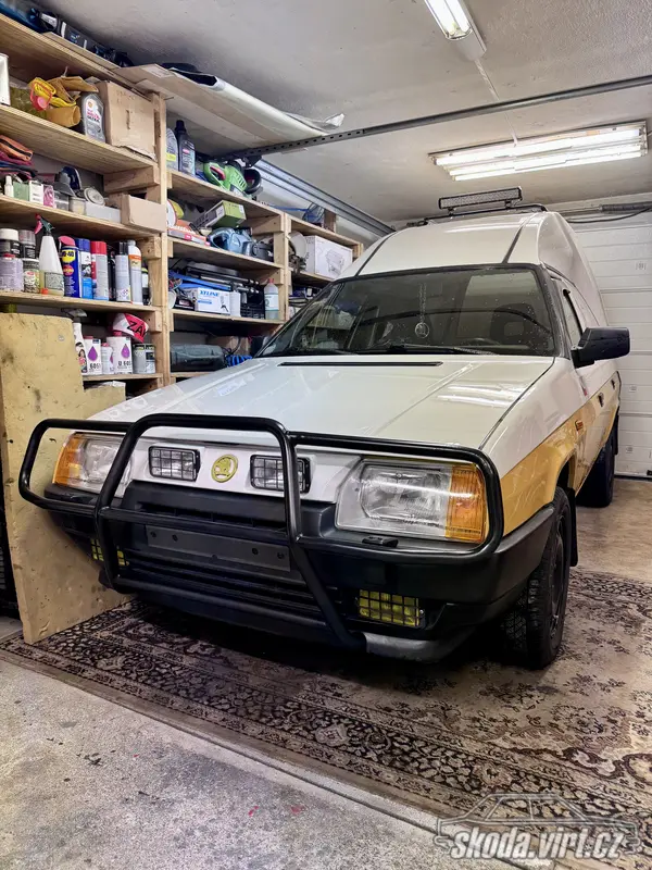

22.01.2026
Peca
Usazeno
zvětšit Peca/Spacaaq - obrázek od Peca vložen 22.01.2026 10:59:17
17:56:04
20.01.2026
Peca
rám srovnán a vyvařen
zvětšit Peca/Spacaaq - obrázek od Peca vložen 20.01.2026 17:56:04
17:55:41
20.01.2026
Peca
nutno narovnat levé brýle a vyvařit jedno pomačkané koleno
zvětšit Peca/Spacaaq - obrázek od Peca vložen 20.01.2026 17:55:41
