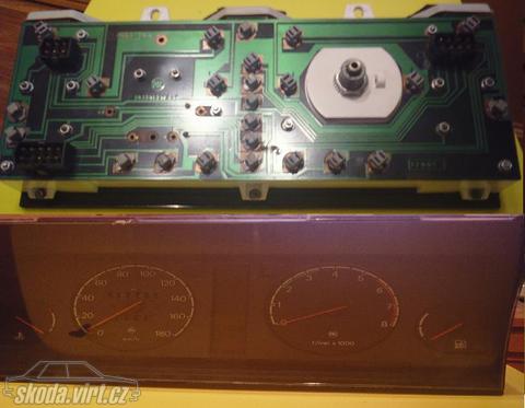

Induktor
-> Jiří Kmoťa: Mám pocit, že to pole teploměru na starší přístrojovce je jinak než na novější.
Teploměr nemá nic společného se spínáním větráku chladiče. Ten spíná termospínač na chladiči. Ale může ti to ukazovat jinou hodnotu, když je každá ta stupnice jiná.

Jiří Kmoťa
Ahoj malý problém se vyskytl potřebuji poradit, po přehození polepů s z novějšího na starší budíky se my zdá že my nespíná větrák, má něco společného teploměr s čidlem na spínaní větráku nebo plní jenom funkci ukazatele teploty??????

Jiří Kmoťa
Vyřešeno přeházeno ale už to nedělám je to opravdu pakárna, ale dobře to vypadá

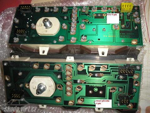

johaning
-> Jiří Kmoťa: co vlastne presne chces udelat?

StepaNoFUN
Nech desku a přeházej přístroje... ;-) Ale pozor na otáčkoměr a palivoměr... Viz:skoda-virt.cz/cz/.../2599
4-rozdil-otackomeru
EDIT: Zrovna ten "novější" přístroj na fotce je jestli se nepletu z BMM, takže Ti to nebude fungovat. Musíš sehnat z karburátoru. V tom tématu co jsem dával odkaz je to popsaný. Jinak samozřejmě by šly přeházet stupnice a jiný zvěrstva (to už mám za sebou a nikdy více :-/ ) ale jednodušší je sehnat z karburátorový verze 93->

Jiří Kmoťa
Ahoj neví někdo k čemu se využívají ty osmy pinové konektory, na starým původním modelu je jeden osmy a druhý šesti a samozřejmě deseti ale ten je stejný jako na novým.
chtěl bych do fáva ten novější model.
