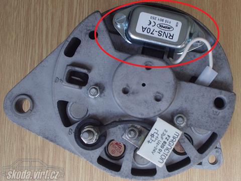

RadovanSkodovkar
Toto:
11:26:11
30.09.2012
30.09.2012
kalmik_06
máš foto ??? já na šáde mám starej typ altíku, ale asi cca vim co myslíš. taková malá černá krabička zezadu altíku??
11:22:27
30.09.2012
30.09.2012
RadovanSkodovkar
Nie, reglér čo je na zadnej strane altíku.

kalmik_06
-> RadovanSkodovkar: tím myslíš relé???
11:18:56
30.09.2012
30.09.2012
RadovanSkodovkar
Skús iný regler.
11:16:04
30.09.2012
30.09.2012
kalmik_06
Čus pánové, takovej menší problémek. Kamarád má feldu 1.3 40kW MPi rok 97. Když nechá auto na volnoběh, tak pohasnou světla a když zas přidá plyn, tak se mu rosvití. Já mám šáde a u tý to neřešim, ale přecejenom todle by už auto tohodle roku nemělo dělat, nee??? Přemýšlel sem, jestli to nedělá altík, že málo dobíjí a nebo nějaký kontakt někde, nevím.
