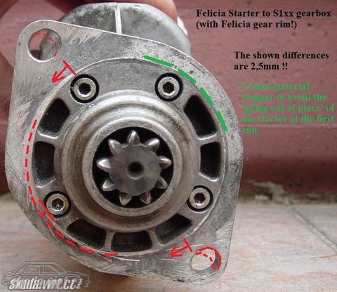

-> Jakub Müller: když ti to takhle funguje (věnec 120 a feldastarter bez úprav), tak věř, že ti neodpovídá ani osová vzdálenost, ani modul zubů. Nejčistší řešení je 120 věnec a překopat starter. Do 500,- se vejdeš a máš to navěky

Ve článkách v elektrice, BMM do šáde, tam týpek popisuje jak ten startér tam naprasit. Já to na rapidu takhle propilovaný mam už asi 3 roky a funguje bez problémů.

-> Jakub Müller: aj to sa tu riesilo a doslo sa na to ze to nepasuje a musel by sa upravit starter

antony: to sem potřeboval vědět ale nikde sem nenašel jestli je ta osova vzdalenost mala nebo velka ...
nevim asi tady neumim hledat ale našel sem tu jen rozdíl mezi starterama 120/favo a jak predelat starte felicii na 120ku jinak nic tak nevim
a když dám teda setrvák z favorita a k tomu statrér z felicie tak teda musim starter posunout blíž jo?
já mám tedka starter z felcky bez uprav na normalni 120kovej setrvak a v pohodě to šlape už dost dlouho
ale budu davat do 120 motor z favorita a mam tu dost setrváků i ozubení tak premejslim jak to nejlip poskladat

jiná osová vzdálenost, musí se vyměnit i víčko, či upravit.... Takže to lépe vyjde překopat startér a mmch je to tu popsaný už několikrát...

-> Jakub Müller: Pokud se dobře pamatuju, tak bez úprav ne, nesedí osová vzdálenost. Jedině tzv. na prasáka, tj. propilovat díry a celej starter posunout blíže.

ahoj vím že je tady toho už popsanyho dost jak prestavet strater z felicie do 120ky ale mě ted zajima jina vec kterou sem nikde nenasel
když nechám startér original jak sem ho vytakhl z felicie a dám tam ozubení z felicie tak to bude do sebe dobře zapadat nebo ne?
skoušel ste to už někdo?
