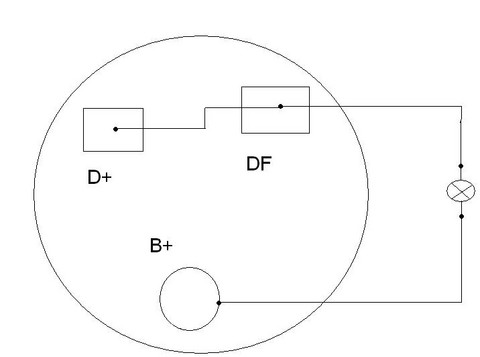

-> gabo00000: Bože moj! Modrý kabel od kontrolky dobíjení jde do svorky označené jako R,pak by to mělo fungovat jak má. Pokud to zapojuješ na M tak je to špatně.Pak se nabízí otázka,kam zapojuješ žlutý kabel buzení
. Jinak jsem to tady prolétl jen letmo,nejedná se o další experiment? Je alternátor a regulátor škodováckej nebo zkoušíš něco jinýho? Další věc co mě zarazila,je to mrtvé napětí 10V,to s tím ještě baterka otočí? Jakej používáš měřák,analog nebo digitál? Jsi si jist zda je OK?

napada ma jedna vec...nema bit kablik ktory ide na kontrolku dobijania zapojeny na D+?? ja ho ma na DF a nie preto mi to blika? ...pac regulator funguje tak ze dava impulzy do budenia ale neviem do ktorej svorky....

zistenie: ked je vsetko vypnute a zapojim na alternator ziarovku podla-> Vojtik: ovho zapojenia a na B+ zostane pivedene + tak ziarovka svieti ...ked + odpojim tak zhasne a ked nastartujem a 1 zostane odpojene tak nesvieti a aj ked plus zapojim ani tak nesvieti.....

takhle si to nejdřív zapoj a pak nastartuj

-> Vojtik: no tak poprve si mam urobit toto zapojenie ktore si mi nareslil?..mam to spravit nastartovat awto a dat dole kontakty a pripojit toto?
ked je vsetko vypnute ..vcetne motoru je na baterke 10,5 V..bodla mna je mozne ze je v riti
na3tartovane awto dodava na baterku 13V
na poistke cislo dva pri nenastartovanom awte je 10V
na poistke 2 pri nastartovanom awte je 13.15V

Takhle si to propoj, nech na altíku zapojenejjen pouze vývod na baterku silnym drátem na svorce B+, ostatní dva konektory vypoj a udělej toto zapojení, žárovka značí kontrolku dobíjení a takhle bez regulátoru by to mělo dávat + / - 17 V a kontrolka by neměla po nastartování svítit vůbec, za klidu svítí - stejně jako kontrolka dobíjení. jestliže bude takto vše OK, tak hledej chybu v regulátoru, nebo celé větvi kabelu č. 15, může to dělat i volný šroubek na 2. pojistce, špatná spínačka, špatně zasunuté zástrčka přístrojovky, špatnej kontakt u startéru na hlavním šroubu M 10 , atd atd. Pro nejrychlejší kontrolu dej při nastaroveném autě a zvýšených otáčkách jeden drátek od + na baterce přímo na +15 na přístrojovce, nejlépe na napájecí drátek kontrolky dobíjení ( je to ten, která dále pokračuje na kontrolku mazání a napájí buzení teploměru a palivoměru, bývá červenej) Jestliže kontrolka zhasne, je chyba v tom vedení, jestli ne, tak někde v okolí regulátoru. takhle na dálku se blbě radí, kdybych měl to auto tady, tak to máš max cca za hodinku vyřešený. Jinak jestli bude i při tý kontrole svítit kontrolka, tak je v řiti altík a nejspíš dioda, jak už zde mnozí psali
