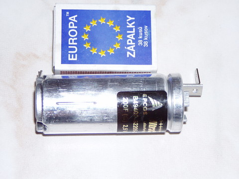

-> FORM: cena byla pred 3 roky asi kolem 1000Kc/ks. Misto burtu by to asi neslo, pac se do toho vejde jen neco malo pres 600J energie, coz je asi 7x min nez do aku 1.2V 1Ah. Ale zas to muzes nabijet (i vybijet) treba 50 nebo 100A, takze to muze byt nabite "ihned".

-> COL: To by šlo místo buřtů do svítilny
Jan ta cena by se mi asi nelíbila

FORM - zlomená ojnice
-> COL: Pěkná mrška, k čemu se využívá?

K diskuzi o kapacitach a velikostech, prikladam pro zajimavost fotku kapacitoru 200F/2.5V :
