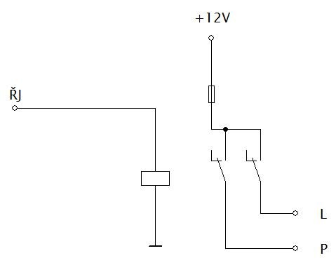

-> vedec: no nic, vem to dvojcinne rele nebo co, vstup do nej napoj na ten signalni kablik z jednotky a na kostru..
.a z vystupu toho rele dostanes 2xciste, na sobe nezavisle +aky, kterymi se napichnes v motoru primo na kablik u zarovky...
jednoduche.
jednoduche.

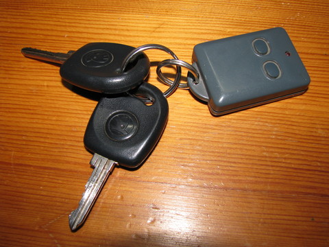

to ja mam takovyhle...omluvte kvalitu fota:)

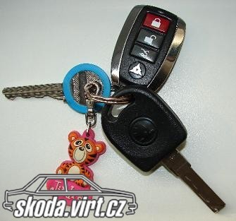

Zdeněk.
takhle vypadá dálkový ovládání

-> vedec: tak tak, vraz tam rele a mas absolutni klid, muzes spinat aji kladne dalkovky...pres rele to bude uplne nej...
a jak tak zjistuju,tak sem si myslel jaky to mam debilni alarm s dalkou, ale jak tak zjistuju, tak ja tam mam 2 nezavisle signalizacni kable na blinkry uz primo z jednotky, kazdy je jisteny pojistkou primo v jednotce a proudova zatizitelnost je 15 amper na kazdy ten vystup...takze mam asi nejaky tuning ... :-)

-> Zdeněk.: jeste sem nevidel PRVNI feldu s dalkou.....vzdy jen s centralem na klicek a jeste tak mozna s origo imobilizerem na chip....ale mozna vyjimka ta tvoje

LiMaK - 742 forever
-> vedec: tak jestli parkovacky nebo blinkry, to bude jedno
blinkry maji 2*21W + 2x21W+2x5W -->94W
a parkovacky maji 2x5W+2x10W --> 25W
takze ty obrysovky/parkovacky maji uplne maaalo....ale osobne si opravdu myslim ze ta jednotka je konstrukcne udelana na to, aby zvladla nejakou zatez na signalizacnim kablu...
a pro jistotu tam muzes dat malou pojistku, tak jak sem kreslil, ale na 10A, ale treba jen 5A, to by ridici jednotka centralu mela zvladnout v poho a pokud ty svetla chtely zrat vic A, tak by odesla pojistka a ne jednotka centralu

Zdeněk.
-> LiMaK: děda nic nedodělával, takhle to muselo být už z výroby..felda je r.v. 95, my jí máme od r. 96 a pochybuju, že předchozí majitel něco dodělával, měl ji jenom chvilku

LiMaK - 742 forever
-> vedec:
pokud mas aspon zakladni znalost elektro, tak vis,
ze vsechny plusaky od zarovek blinkru na leve strane se u prerusovace spoji do jedne koncovky.
vsechny plusaky od blinkrovych zarovek na prave strane se u prerusovace spoji v jediny, na pravou stranu.
kdys se kablikem s plusovym napeti napichnes ke kterekoli zarovce na plusak, rozsviti se ti vsechny 3 blinkry na pulce auta...
takze na 6 zarovek potrebujes jen 2 dratky z alarmu, tzn prava a leva strana...
a to docilis tim rozvetvenim 2ma diodama
