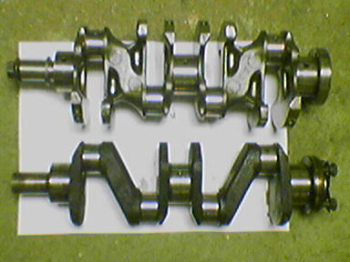

lipnicak
slo mi jen o to vystredeni a ulozeni tech axalu.Co se tyka soustruzeni a brusky,tak to je skoro to nejmensi.Vyvazeni celku taky neni problem.Vyvazit komplet na Fa mi vysel na 500,-. A ta klika uz ma remenici i to lozisko na mrkev (uz jezdila v rapidu).Chtel sem puvodne dat Fabii,ale tahle prestavba je min okata kdyz to dam do bloku 742.136. Slo mi jen o to abych se stim nemusel dlouhosahle merit,protoze v praci na to nemam tolik casu.Nema prece cenu vymejslet vymyslene.A jeste kdyz uz je vetsina dilu predelana.
22:43:51
02.03.2005
02.03.2005
odepsal jsem ti do mejlu.. s tim blokem je to pekna kravina to nejde.. tolik mista tam neni.. teda za predpokladu ze nebude dovarovat nekam material.. coz je opet kravina..
ta klika neni jen o brouseni a soustruzeni to je to nejmensi to u me stoji asi 1000 ale pak je to jeste lozisko (stoji asi 500) venec 300 setrvak remenice hlavne vyvazeni a pak ses na ty cene mysli si co chces jestli je to drahy nebo ne.. jsou firmy co to prodavaj za osm a jeste ne komplet.. (bez loziska a bez setrvaku a remeni ce jen vyvazenou kliku kterou stejne pak musis dovatit s ostatnim)
22:09:10
02.03.2005
02.03.2005

-> lipnicak: pochybuju, že ti Saky bude prozrazovat svoje know-how. Můžež jít jinou cestou - uber blok -) Když jsem tu úpravu plánoval, ještě, než to nabízel Saky, tak mi to radil jeden chlapík z Prahy, prej klika stojí 3000,- a blok z fáva jenom 300.
Podle Fab knížky je zesílené střední uložení kliky, to se musí ubrat. Dále je za potřebí spousta dílů, na které si už moc nevzpomínám - např opěrný kroužek z fel MPi. Za 3000,- co to nabízí Saky je to víc než slušné, protože k tomu máš i odbornou pomoc a nedělá to poprvé. To neni reklama, jenom dobrá rada...

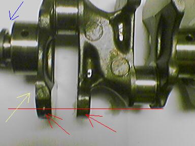

jestli sem to s tveho navodu pobral tak se musi upravit:cervena-ukazuje to utoceni o 3cm,zluta-uprava axialu a modra-tam prijde ten vymezovaci krouzek ?? chapu to dobre?
19:15:33
28.02.2005
28.02.2005
lipnicak
kliky
19:14:32
28.02.2005
28.02.2005
lipnicak
Saky jeste jeden dotaz.Muzes mi sdelit co,kde a o kolik mam ubrat tu kliku aby tam do toho bloku sedla?
