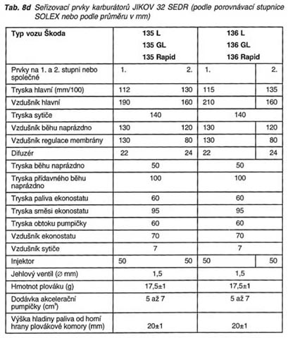

A kde se dají ty trysky splašit?? A potřeboval bych nějakou dokumentaci na seřízení karbu SEDR32 na motoru favo 136, nemáte někdo něco takého??

ty cisla to je oznaceni tryska / vzdusnik pro dannou klapku. 12L/100Km mam na LPG cihla-plyn. Pokud tomu neslapu,tak sem nameril kombinovanou spotrebu benzinu na velkou vzdalenost asi 6,5 - 7 L/100Km ale to musi bejt solich a tak do 100km/h

Já sem jezdil za 13l na 100km a to potom co sem zprovoznil druhou klapku na karbu, takže sem ji okamžitě odpojil, ale nic, tak sem musel snížit hladinu benzinu a kleslo to tak na 9,5l na 100km. Ale než sem se do toho začal vubec rýpat tak to jezdilo max za 8l na 100km a to sem jezdil pořád na plný kotel!!!! Pěkně mě to ted sere!!!
Lipnicak: ty čísla co píšete- to 115/200 a tak, co to jako je?????

2 lipnicak: 145ka tryska uz je pekna roura
:) Nezapominal bych, ze velikost tryska se sice udava jako prumer v setinach mm, ale to co je z hlediska karburace podstatny, je prurez doury tzn. zvetseni prumeru trysky o 10pct znamena zvetseni prurezu o cca 20pct. Co se tyce ty lpg "nemoci" sedru: Proplachovani a profukovani skutecne nefunguje, jediny co mi zabralo byla horka octova koupel karbu, ale po par tejdnech je to to samy. Asi se nejak ucpavaj prechodovy kanalky ci co. Momentalne mam na sedru probrouseny difuzory na 24 a 26mm, takze to na benal poskakuje jak koza kvuli chudy smesi, ale na lpg je to tahne jako satan :)
:) Nezapominal bych, ze velikost tryska se sice udava jako prumer v setinach mm, ale to co je z hlediska karburace podstatny, je prurez doury tzn. zvetseni prumeru trysky o 10pct znamena zvetseni prurezu o cca 20pct. Co se tyce ty lpg "nemoci" sedru: Proplachovani a profukovani skutecne nefunguje, jediny co mi zabralo byla horka octova koupel karbu, ale po par tejdnech je to to samy. Asi se nejak ucpavaj prechodovy kanalky ci co. Momentalne mam na sedru probrouseny difuzory na 24 a 26mm, takze to na benal poskakuje jak koza kvuli chudy smesi, ale na lpg je to tahne jako satan :)06:22:58

to 125/200 bude asi lepsi. Ja mel doma jen 108,110,115 a 145 tak sem tam dal 145.

-> lipnicak: já mám na r136 125/200 a 145/160 a díra taky zmizela a celkově se vylepšila odezva na plyn i přechody

Tak sem tu diru vyresil. S puvodniho nastaveni (136x)115/200 sem to upravil na 145/180 a jede to uplne v pohode.Dira pryc a taha to i od spoda. A co ce tyce jizdy na LPG bez 2 klapky, mel sem o 20%vetsi spotrebu (vyrazeni z duvodu zadrene 2 klapky).Dal sem pak tu hridelku na KU pouzdra a je klid.Karbec uz je vpohode

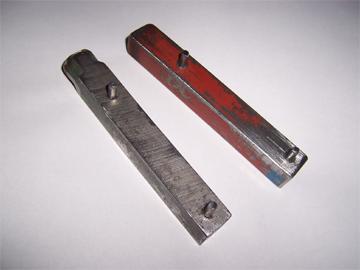

-> King2: ani nechci pocut, ako som rovnal veko jaaa :-) vsetci mi davali rady, ze to treba robit s citom, ze je to zinkova zliatina bla bla bla...mal som veko krive hlavne spredu v strede, cca 1,5mm velka fuga... no a rovnal som to v zveraku pomocou vyfotenych pripravkov (diki otcovi za vyrobu). zverak mam taky skor mensi ako vacsi. na zaciatok som to podla rad utiahol len trochu a vysledok ziadny...potom som utahoval stale viac a viac az nakoniec som zverak utiahol maximalne ako som vladal (bez ziadnej nadstavcovej trubky)...a aj tak sa to este celkom nezrovnalo...musel som to robit na viac krat az kym to nebolo OK. Poucenie: pri rovnani veka dotahovat zverak na plne gule (neplati pre zveraky slonej velkosti, resp. pre paky tejto velkosti

2 minno: Ten pripravek na rovnani vika lze hodne zjednodusit :) Proste se rozevrou celisti sveraku zhruba na roztec sroubu na viku karbu a kladivo uderem na stred vika udela svoje. pak se viko pootoci o 90st, upravi rozevreni celisti a bac. Samozrejme pamatovat, ze jde o zinkovou slitinu a nebusit jak hluchej do vrat :)

veko karbeča sa dá krásne zrovnať, stačí mať takéto prípravky a zverák.
