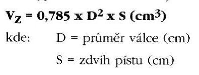

A první dva jsou stejný, protože pi/4 je 0,785.
00:29:05
07.05.2005
07.05.2005
První dva mají být zdvihový objemy (Vz), třetí kompresní poměr.

Tom
C: Zdeněk Chovanec
E=(objem válce/objem spalováku)+1
Odečíst 1,5cm3
A pak se v tom vyznej
Odečíst 1,5cm3

Tom
Když už jste u toho měření komprese, tak by mě docela zajímalo kdo používá jakej vzorec na výpočet, páč já sem našel celkem tři a nevim kterej si vybrat.
A: Sportovní úpravy 130LA
kde S je zdvih, D je průměr válce a odečítá se 1cm3
