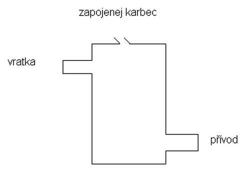

-> kaipan: zapoj to takhle mám na tom čeradlo z MPi tlačí mi tři bary a je to v poho!!!!

-> Gryzly: odbublinkovač a vratka do nádrže tam je.... oprostřed mám přívod z čerpadla, dole vývod na karbík a nahoře vratku...

-> kaipan: Zkus tam nabastlit odbublinkovač z Favoritu. Co máš za čerpadlo?

kaipan
Takže.... byů jsem to projet, a původně jsem si myslel, že se mně přeplavuje karburátor.... takhle jsem tam odskoušel daší tři normálně fungující karbíky a furt z toho chcal benzín.... Takže mně moc tlačí el. pumpa... Jde ten tlak nějak snížit ? nebo radši koupit jiný čerpadlo ?
