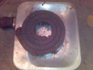

strucy
-> Milos: asi myslíš tento varič že
22:12:59
27.10.2005
27.10.2005
Milos
-> Mishoooo: ale teraz sa bavime o varici , ne o karbecy ani o fotkax prosim ta, teda mirovyx, daj sem tie fotky toho TESNENIA, jak ho ten tlak roztrhal na 17 kuskov
