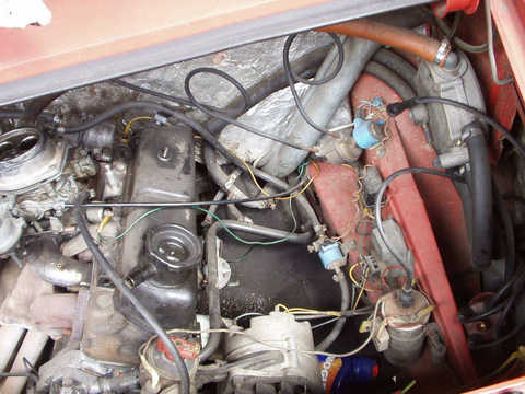

vy jste z teplych krajin, ja jsem koukal dnes na mimimum na teplomeru za noc a -17°C, rano bylo -12 a uz jsem se nepokousel radsi jsem startoval na benal....
dneska jsem namontoval tranzistorove zapalovani (ne bezkontaktni) tak uvidim zitra.......

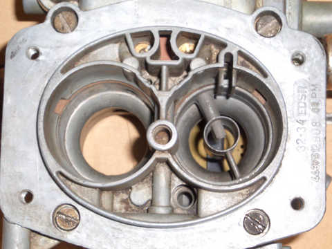

-> Baghira: tak jsem se dnes pokousel nastartovat na plyn -15°C a ani prd a pak jsem malem nenastartoval ani na benal, jak jsem vybil baterku..... chytlo to snad na posledni zatoceni.....
koukal jsem na ten zigulackej karb a v 2. komore je klapka jeste z vrchu nevis co to je? (nemuze to byt treba sytic nebo nevim.....) zitra sem hodim foto.....

-> Baghira: me u toho mixu s 2ma kulatyma dirama hlavne zarazi, ze vsechny dirky po obvodu jsou stejne, pokud by to melo spravne fungovat tak ty prvni by snad mely byt nejmensi a do kola se postupne zvetsovat, ale to asi nido neresil a nepropocitaval

-> Jarda: Žigul má difuzery
23mm oba
23mm oba
08:27:59
21.11.2005
21.11.2005
Baghira
-> Racyk: Tak to máš hooodně dobře seřízený, já i s reduktorovym startérem pod -9 nenastartoval. Loni tu nebylo pod -20, takze min nevim, jestli bych to natočil...
-> Jarda: nene, ty difuzory jsou 23/27, ten udaj na víku je nevim co...asi nějaký označení. Ale zvětšovat se ještě budou asi o 1,5mm na difuzor. Na tom 130ovym to bylo celkem znát, plus to dřívější otvírání druhý klapky a hnedle to bylo živější.

budu muset zmerit prumery difuzoru u toho zigulackyho, neni tam nic psano........., byla ta uprava druhe komory na klasickym karbu znat? a co ty difuzory jeste zvetsit, nad tim jsem taky uvazoval.....
koukam ze ta tatra je peknej rozdilek v prumeru 32 34, kdyz 130ka ma 22 24, jsem zvedav na zigulaka.....
5lbudu muset zmerit prumery difuzoru u toho zigulackyho, neni tam nic psano........., byla ta uprava druhe komory na klasickym karbu znat? a co ty difuzory jeste zvetsit, nad tim jsem taky uvazoval.....

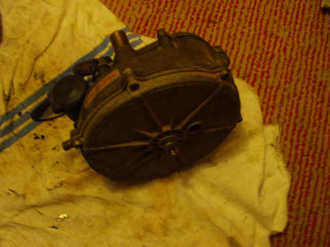

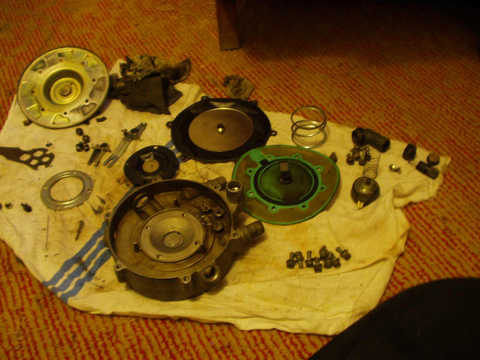

-> Baghira: tak to koukam, ja se moc v pribuzentskych vztazich nevyznam, ale tusim, ze nase babicky byly sestry (moje a martinova)
ja uz jsem nevedel, cim to je, tak jsem ten smesovac rozebral a membrany se zdaji byt velmi dobre (nejsou ztvrdle ani popraskane, narozdil od toho BRC co jeste mam doma, ale ten tam nemam homologovany, toto je lovato), jsem ho aspon vycistil a zitra uvidim, az to namontuju, s tim benzinem by me to nenapadlo, ale uz mi to ted nijak necuka....., taky to zkusim odpojit za ventilem a uvidim, jestli je dobre uzavreny....
a jak to mas ty upraveny bez mixu?, ja premyslim ze maximalne zvetsim 2.komoru a bude jen pro LPG + standartne 1.komora a upravim, aby se obe klapky otviraly naraz, 1, ale upravy musi pockat dokud vse nebude fungovat spravne.......
-> COL: jj lovato
-> COL: jj lovato

Lepsi nez vyjizdet benal je tu hadicku odpojit a pri protaceni motoru koukat jestli to z ni treba trosku nekape... nebo to zkusit projet bez ni.
Jinak to lpg na fotce je (vypada na) Lovato.

-> Jarda: No jasně on mi taky o někom ze svratky s felicií říkal, chodim s nim chlastat a seděl jsem s ním na průmce čtyři roky v lavici...svět je taaak malej :-).
No membrány stojí kolem 650-850 kč, záleží asi na výrobci. Podle fotky nepoznám, co je to zač, vypadá to jak BRCčko. Jinak s normálním zapalováním nepočítej, že to bude ve velkejch mrazech startovat to maximálně do -9 a to musí bejt extra dobře seřízený, pokud chceš startovat i do -20ti na LPG, tak si pořiď el. zapalování z fava. Jinak s tím cukáním a problémama v otáčkách. Ještě mě pokud to někdo nepsal napadlo, že by nemusel uplně těsnit ten elmagnet ventil, co zabraňuje benálu, aby tam tekl, když běží LPG. Ono obojí dohromady nejede, cuká a nejde to do otáček. Zkus schválně uplně vyjet benál, nebo ho jen nějak odpojit a projet to, jestli v točkách ten uzávěr nepropouští.
