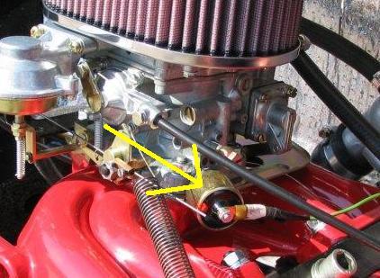

-> Fire: no máš ten ventil na opačný straně, jak jsem psal, ale říkáš že drát ti k němu vede tak už jsi ho asi našel sám.
18:52:48
21.12.2005
21.12.2005
-> Fire: to ukostření je někde na pravým zadním rohu karbece, krátkej drátek kterej ho spojuje se šroubem co upevňuje gumovou podložku pod karbecem k sacímu potrubí. To taky musíš zkontrolovat, bez něj nebude fungovat jednak ten odpojovač volnoběhu a jednak termoventil a zčásti sytič.
18:52:24
21.12.2005
21.12.2005
Fire
-> Labros: tak jak na to kdyz nemam SEDR ?
18:50:11
21.12.2005
21.12.2005
-> Fire: ty máš ten odpojovač nalevo, ale vypadá to že tě ta fotka nezmátla ...

zitra to jeste prozkoumam, jinak kdybych to kupoval novy, tak to jen vymenit, nic slozityho, ne?
17:25:15
21.12.2005
21.12.2005
pajavlk
jo takhle .. já si furt řikal k čemu to je když to zapíná jen klíček myslel sem že to má bejt něco jako spořič benzínu díky za objasnění

-> pajavlk: Na odpojení volnoběhu když vypneš zapalování aby nevznikaly samozápaly.
17:19:24
21.12.2005
21.12.2005
pajavlk
vysvětlete mi někdo k čemu vlastně tam ten elektromagnet je ? nebo na nějaký článek na netu

Fire
-> Vici: ukostreny by to melo taky byt...
16:55:28
21.12.2005
21.12.2005
Fire
-> Vici: jo, drat tam vede, mozna blby kontakty, zitra na to kouknu. Jinak kolik stoji ten dil?
16:47:55
21.12.2005
21.12.2005
Vici
-> Fire: a karbec mas ukostreny?
16:42:01
21.12.2005
21.12.2005
Vici
-> Fire: a mas k nemu vubec pripojeny drat? k tomu elektromagnetu? ....

-> Fire: cenu netusim...
15:44:53
21.12.2005
21.12.2005
Fire
-> Majkl: dik, a v tom muze byt bota teda...a cena?

-> Jarda: aso to teda bude ten elektrickej magnet, zkus mi to prosim trosku popsat, ja ani moc nevim, kde to hledat, nekde z boku filtru..jinak co obnasi vymnea a kolik to stoji...?
15:23:15
21.12.2005
21.12.2005
Jarda - zrušená registrace
-> Veron:
-> Labros:
u fabky uz je zase hydraulicka spojka?
, to ma cenu na ten kousek?
jeste ze tento hybrid nikdy mit nebudu
-> Fire: tak jsi jim to mel rict, ze ti necvaka elmag. odpojovac volnobehu, jeste koukni, jestli jsi na nej nezapomel pripojit kablik, je vetsinou zelenej......
