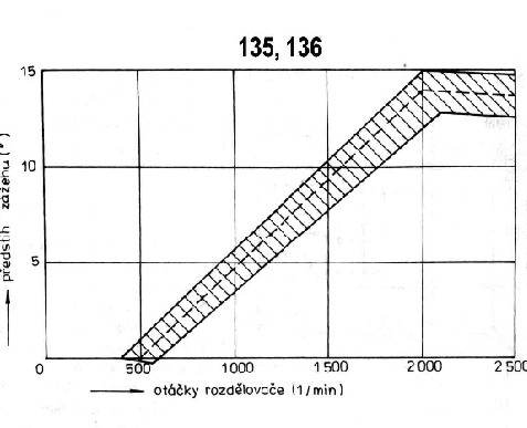

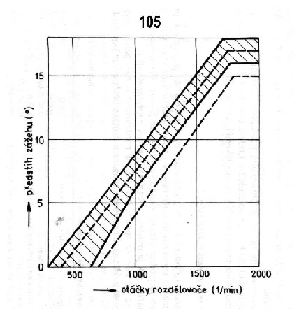

2 Labros: Ja taky nejsem uplne in :)
ta 136Xka ma asi mensi rozsah, nez 136ka(120ka), slo spis jenom o priblizeni se.
Tvoje a) snad 12-14st
b) nevim jak podle literatury, ale podle mych mereni (na mym kousku) to vychazi 17st
c) predpokladam ze to bude kolem tech 12ti stupnu.
Vsechno uvadim v rozsahu regulace na ose rozdelovace, cili impakt na celkovej predstih je x2.....

-> King: Jsem out. Mohl bys prosímtě napsat, jakej rozsah odstředivý regulace má
a) kontaktní rozdělovač na 742.136
b) bezkontakt na 781.136
c) bezkontakt na 781.136X.

XFunny
Kdyz se o tom bavite ja mam rozdelovac ze 105 na fa a pri seslapnuti plynu na doraz pri 1200ot ani necukne, predstih na 2 az 3°, mel jsem i bezkontakt ale neda se to srovnat, kolem 3000 ma motor nadherny zaber ! Ted na zimu mam 120Gls a to cuka aji pri 1500ot
105 rozdelovac se dava proto ze 105 mela male vrtani(68) a velky zdvih(72) proto dava rychleji a vic predstih nez treba fa(75,5-72)rozdelovac....
Nevim nedal by se pouzit rozdelovac z 1203trosky ? ta mela jeste vetsi vzdvih ne ?Myslim 88 ?
