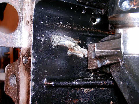

trosku hotove....je dokonce oliskana i vlozka zespod...

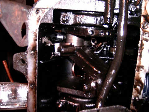

A takle to vypada zespod....

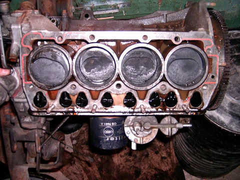

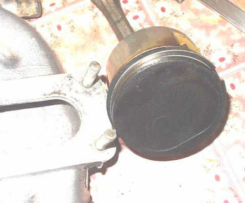

Takle 130 pisty....podivejte se na 1 pist neni tam neco divneho ?????

XFunny
Pist 136.....
