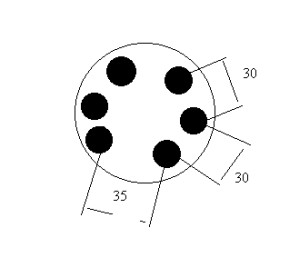

tak teď
13:27:55
06.09.2006
06.09.2006
p.b.
vypadá to nějak takhle (je to ale hodně hnusně nakreslený :))
13:24:53
06.09.2006
06.09.2006
p.b.
-> Gryzly: Takže průměr spojky je 200mm, těch šroubů je 6 a jsou vlastně rozdělený po třech, ty tři mají od sebe rozteč 3cm (od středů) a ty dva krajní v každý trojci 3,5cm. Chápu jak to myslíš, ale obávám se že to bude jako když chceš udělat podložky na 5x120 že se ty šrouby prostě potkaj...
13:14:32
06.09.2006
06.09.2006
-> p.b.: nejsem si jistej ale Zazaa má taky takhle asi přidělanej setrvák. a ber to jako podložku pod elektrony se změnou rozteče. kolik šroubů má fiat na uchycení setrváku a jako mají rozteč?
