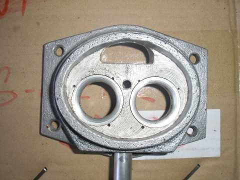

-> spartra: Jj, uprostřed v nejužším místě by to mělo mít podobnej tvar jako před úpravou. Co se stane bez rozprašovače, popsal už Baghíra. Já ho teda ponechal, zas takovej "špunt" to není :)
23:37:01
23.06.2006
king, si myslíš uprostřed, by to bylo podobný tvaru V , u tý větší to ještě de, ta menší je horší 4
jěště otázečku, má cenu tam vracet rozprašovač druhé komory4

-> spartra: Ano, opakování je matka moudrosti4 Jde mi o to, že ten stroj ti tam pravděpodobně odělá plošku a když to lehce zaleštíš, pořád to má ještě daleko do původního tvaru, jehož dodržení v prostoru s vysokou rychlostí proudění kritický. Já jem to třeba "frézoval" el. vrtačkou asi s 13mm vrtákem a různě jsem měnil osu vrtáku vůči difuzoru, takže tam nevznikla plocha (resp. plocha namotaná na válci :)
21:22:12
23.06.2006
-> spartra: Z toho fota to vypadá jako, že je to nefužší místo difuzoru odbroušený a místo pěkně oblýho profilu, tam teď vznikla ploška. Obávám se, že pokud tomu nedáš podobně ladný křivky jako defaultu, nebude se to proudícímu vzduchu vůbec líbit 4
21:02:18

je to na z 22 - 24, na 23 - 25,5(maličko jěště chybí)5
21:00:57
23.06.2006
tak je strojně ofrézováno, dokonce to maličko zaleštil5

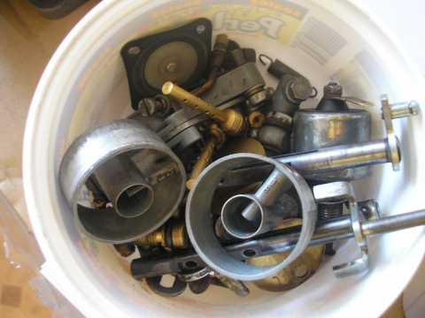

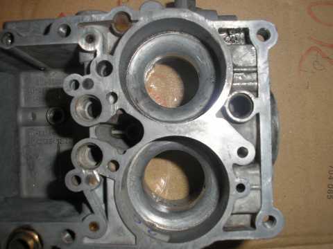

zbytek karburátoru1
