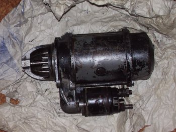

Dom
-> pajavlk:
22:34:27
12.09.2006
12.09.2006
-> Dom: dole mezi převodovkou a motorem je takový plech na 3 šrouby

-> Dom: cinká? pri jazde? a nevrčí to náhodou nejako divne pri štartovaní?
20:55:13
12.09.2006
12.09.2006
pajavlk
-> Dom:
20:04:26
12.09.2006
12.09.2006
Dom
vím vím a už aj mám nachystanou základku a matný černý strej, ale teď néni čas...
...tak je v autě, startuje jak divý, ALE něco tam cinká, asi to budou úlomky předešlého pastorku, ale nějak se mě to nezdá, dělá to při akceleraci a pak nepravidelně pořád...

-> Dom: ten ale vyzera
18:04:23
12.09.2006
12.09.2006
Pavouk
-> Dom: no fuj :) to se musí očistit, vyleštit nebo natřít....takhle to dát do auta

Dom
hotovo!
na vzhled seru
na vzhled seru
11:04:43
12.09.2006
12.09.2006
Dom
-> minno: tak určitý rozdíl tam je že...

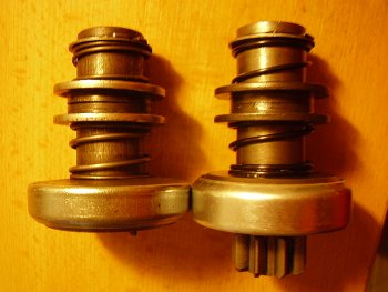

-> Dom: dik. no ja som nasiel na tejto fotke rozdiely :-) Ale je mozne, ze pastorok na tvojom starteri uz bol raz meneny.
00:27:02
12.09.2006
12.09.2006
Dom
-> minno: jo a jsou totožné, jak jde vydět z fotky...
00:25:24
12.09.2006
12.09.2006
Dom
-> minno: sorry nevěděl jsem o co ti přesně de...
23:03:49
11.09.2006
11.09.2006

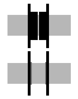

-> Dom: hm, ked prave to co ma zaujima na tej fotke nevidno
zaujima ma, ci ta cast, do ktorej sa dava ta vysuvacia vidlicka je ako na hornom obrazku, alebo dolnom: (ja to mam na tom novom ako je hore a origo bolo ako je dole)
