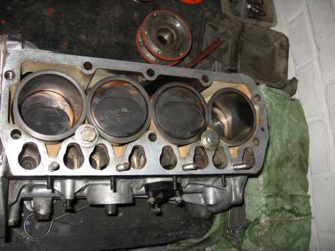

Poznáte někdo, jestli jsou to ventily na bezolovo?
23:10:11
20.09.2006
20.09.2006
FORM - zlomená ojnice
Vypadá to takto

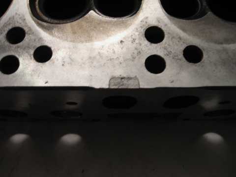

A nevíte někdo jaká je hloubka toho odlitého kontrolního místa u nové hlavy?
21:59:38
20.09.2006
20.09.2006
kdyz je na 135 snizena hlava o 0,8mm tak je to v podstate 136ka ale nejsem si jistej jestli presne

kurnik, tak zase lepší 135 9000 po GO než nějaká vyrachtaná 136, takže dám sníženou hlavu a bude to taky jezdit slušně. Mám tu jednu Fa hlavu, která je snížená na úroveň odměřovacího odlitku, ale ještě je vidět, myslíte že půjde použít?
07:06:54
20.09.2006
20.09.2006
tudle jsem viděl hlavu s tím nálitkem a byla ve fáčku, karbec. a já na svojem 742 to mám taky.

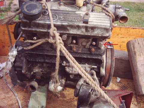

Nevíte co je to za nálitk nahoře mezi 2. a 3. svíčkou?
09:36:45
19.09.2006
19.09.2006
Athlonek
Stara hlava
09:27:33
19.09.2006
19.09.2006
Athlonek
-> Dušan: Tohle jsem našel v knížce o Favoritu:
Hlava válců se sedly NPR japonské výroby je označena vývrtem v nálitku a modrým továrním znakem Škoda (motory Škoda řady 135 a 136 do 5. 1989)
Hlava válců se sedly BY Buzuluk je bez vývrtu v nálitku a se zeleným továrním znakem Škoda (motory Škoda řady 135 a 136 od 6. 1989)
08:49:08
19.09.2006
19.09.2006
jj vzadni casti nad svickama ? byl takovej kulatej nalitek a vtom byla bud dirka nebo ne 136ky tam meli asi dirku
08:23:21
19.09.2006
19.09.2006
-> FORM: ty první makovice měli vývrt v nálitku.
08:18:38
