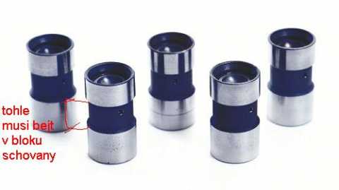

dik moc za informace , bude asy zbytecny neco vymejselet kdyz ty hydrostely nejdou dohromady s 130 vackou.

-> Mac: Je jinak nabroušená, nevim přesně jestli menší nebo větší zdvih... Každopádně vím na stopro, že hydroštely nemůžeš dát na vačku ze 130, fáčka nebo feldy.

tohle vim z ji tam nenacpu, ale labros rika ze ze ty hydrostely prej nefachaj spravne se 130-136 vackou, vacka z fabky ma jinej zdvih?

-> Mac: Vačka z fábie má větší pruměry na "ložiskách" takže nejde zasunout do bloku Š130

nehledě na to, že fabiácká vačka se do 130 bloku ani nevleze

-> Mac: a víš, že si tam musíš dát pak fábiáckou vačku, která je na ty hydroštely nabroušená? Kamoš co měl fabiáckej motor ty hydroštely vyházel aby si mohl dát feldovou vačku.

Mac
hlavne bych potreboval vedet jestli sou priblizne stejne vysoky aby se schovaly do bloku az po tu drazku pro privod voleje

frajerina nevim , spis to delam pro prdel a ze me to baví. jo a k tomu voleji ,hydroštelum je to jedno jediny na co sou haklivy je bordel ve voleji protoze se zasere ten kulickovej ventil co je vevnitr a pak sou "gumovy" proste pruzej

-> Mac: newim no jeslti je u tebe problem udelat si 2 za rok na 10 minut cas? ty asi nevis ze hydrostosy maji mit lepsi olej a uz do nejaký skarpy motoru budes srat min polosintetiku a vono kdyz ty stosy jsou na howno udelaný tak to ani nezavre ventil.. pokud je chces klikdne ti je rad prodám myslim si ze tohle je jen libová frajerina..
