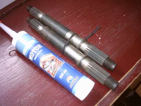

-> COL: No ono když ti vybruje celá převodovka i s motorem, tak je dost těžký poznat jestli vybruje i kolo. Ale já se už rozhodl že koupím ty hřídele a dnes jsem si koupil i lepidlo na ložiska za 166Kč a je toho 10g.

-> COL: Mám ted dvě vatrianty proč se mi ty ložiska ničej.
1) ohnutá hřídel která neumerně zatěžuje malý ložisko a velkýmu nevadí protože je výklopný.
2) vule mezi ložiskem a hřídelí která při občasném protočení zahřívá ložisko které to nevydrží.

-> Gryzly: Tak do toho jdi, taková nová, neházející hřídel, to není špatná věc...

-> Saky: Dík asi koupím lepidlo i hřídel a posychruju si to.
