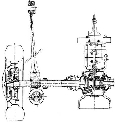

Tuxik
-> Pilot 105: ja taky myslel ze mne nic uz neprekvapi, ale kdyz jsme narazili na tohle tak jsem se malem zkacel smichy k zemi 1
zvětšit kyvka a jeji ramena - obrázek od Tuxik vložen 20.07.2005 16:19:22

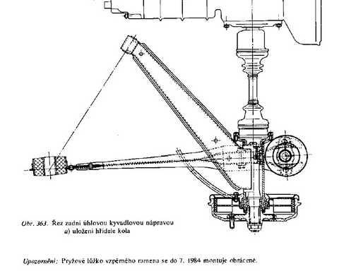

13:15:39
20.07.2005
-> VeTëV: Ten obrázek co jsi sem dal ty je z Macha.
13:06:46
20.07.2005
A tento taky.
zvětšit kyvka a jeji ramena - obrázek od Pilot 105 vložen 20.07.2005 13:06:46

20.07.2005
-> VeTëV: Jak to může být z Andrta - ten je na žlutém papíru a tohle je úplně čistě bílý...

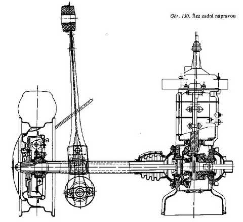

13:06:09
20.07.2005
Tenhle je z Andrta.
zvětšit kyvka a jeji ramena - obrázek od Pilot 105 vložen 20.07.2005 13:06:09

-> VeTëV: Neni.
13:04:48
20.07.2005
-> Pilot 105: obrazek je z Andrta 3
13:01:59
20.07.2005
-> VeTëV: Prostě na kyvce je to krunýřem ven a na vlečce od 7/84 krunýřem dovnitř, nevím co je na tom nepochopiteného. Podívej se do Andrta, na moderní knížky prď.4

-> Tuner#2: obr.
zvětšit kyvka a jeji ramena - obrázek od VeTeV vložen 20.07.2005 12:06:56

10:59:44
20.07.2005
2 Tuxik: Ale tvuj obrazek je obrazek vlecky (viz cerchovana osa uchytu sikmyho ramena a konmeckoncu i nazev obrazku :), takze jako dukaz v kauze kyvky to neni.....
