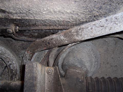

-> Majkl: no neviem, nové najmodernejšie (
) kocky sú presne také isté ako staré, alebo prípadne bez tých výrezov (proste Kocka ako sa patrí). Ja mam jednu taku druhu taku :)
) kocky sú presne také isté ako staré, alebo prípadne bez tých výrezov (proste Kocka ako sa patrí). Ja mam jednu taku druhu taku :)22:46:04

-> Majkl: dozadu nie? ten nevyuzity drziak je asi 4 cm pred tou pravou trubkou
22:15:05
29.08.2005
29.08.2005
-> minno: ja mel vsechno v drzacich, u tebe vypada zevede nejak moc dopredu...
22:07:44
29.08.2005
29.08.2005
este sa vas chcem spytat, trubku od kocky k LP kolesu som dal presne tak ako bola stara a zaujimalo by ma, ci je normalne ze ta trubka ide tak tesne ponad trubku k chladicu a dotakaju sa...takto bola dana aj stara povodna trubka a este s nimi doteraz nikdy nikto nic nerobil, takze to bolo tak od nova...no a asi tak o 4 cm dopredu pred trubkou som nasiel akysi drziak, nevyuzity...

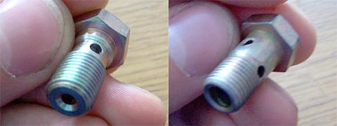

diki za rady
este budem mat par otazok
kupil som 5 ks holendrov (pre istotu) a az doma som si vsimol, ze 1 z nich je iny ako ostatne, ma 4 dierky a podstatne sirsiu dutinku, zvysne 4 maju 1 dierku a uzku dutinku. co vy na to? Vyzeraju asi takto:
