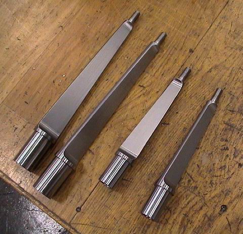

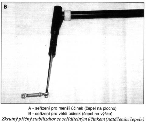

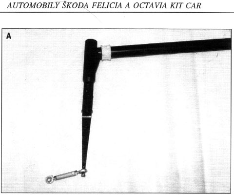

-> Pater: -> Pepino RS: Ten trojhran jez jedný strany užší a z druhý širší. viz obr.

-> Tom: to tak nejak chapu ale nechapu jak to muze menit ta tuhost ten 3 hran ma vsechny 3 strany stejne velky ?

-> Pepino RS: Takovýhle používá škoda motorsport. Přidělávaj se na zkrtnou tyš a pootáčením se mění nastavení.

-> Tom: jka to funguje ? myslym to co je na obrazku..

-> Tom: Na ramenou budou posunovatelné úchyty stabilizátoru, tím pádem se bude měnit délka páky, která bude přenášet sílu na osu stabilizátoru.

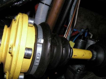

Z fáčka mají dva varhánky a původní manžeta na vnitřní kloub měla tři, ale nevadí to
14:00:25
23.09.2005
23.09.2005
-> Tom: ale to sem psal ze to sou nazety z facka, ja to vim me to nemusis rikat
13:53:26
23.09.2005
23.09.2005
Tom
-> Majkl: Aha, tak ty manžety se pouřívaj z fáčka. Maj stejnou velikost, ale jiný počet těch ohybů.
