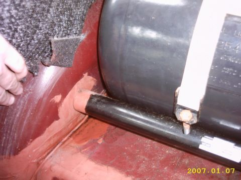

a tady je to debilní uchycení trubky. prostě z venku v podběhu je masivní šroub kterej je zašroubenej do této trubky.
bomba leží na dně a pásky ji vlastně k tomu dnu tlačí.
zvětšit Otázka pro Lpgisty...... - obrázek od Gryzly vložen 07.01.2007 12:36:48

tak toto je moje bomba, je to 9 let starý a koukám i trochu jinak vedený hadice než u sparty. Bomba je italská. a ostaní systém je BRC.
zvětšit Otázka pro Lpgisty...... - obrázek od Gryzly vložen 07.01.2007 12:35:25

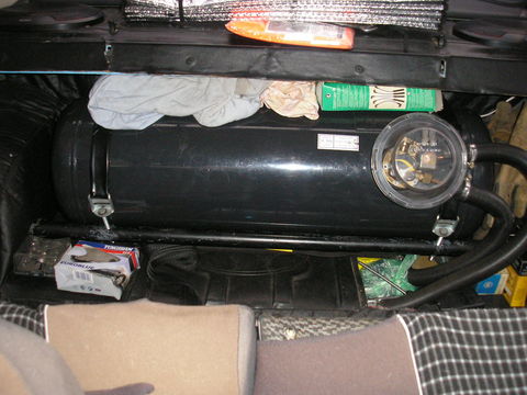

no já tam mám takhle, ani nevím co je to za systém9 je to montovaný v roce 20035
zvětšit Otázka pro Lpgisty...... - obrázek od spartra vložen 07.01.2007 12:22:04

nevim jak vypadá běžné BRC já to mám jinak. Ale na dvou lovatech jsem to viděl stejně namontované na zadní steně a jedne šroub společnej i pro držák baterky na zadním stěně u motoru.
a bombu jsem vždycky povolil na těch páskách, násadou odkladiva vyzvedl a podložil špalkem tak že tam bylo i 10cm a přístup na cokoliv. ale na tom mojem to nepujde.

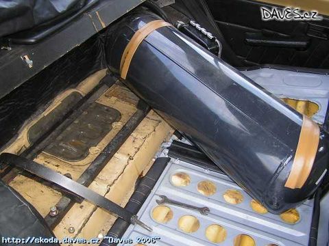

-> Gryzly: je pravda že ty bomby jsou tam úplně na hovno. Myslím jako co se týče přístupu k víku. úplně se děsím toho vyndávat motor a převodovku. Potom tam něco štelovat 8
Tady je ilustrační obrázek pro Kinga aby byl v obraze 6
zvětšit Otázka pro Lpgisty...... - obrázek od Honza M vložen 07.01.2007 00:22:12
