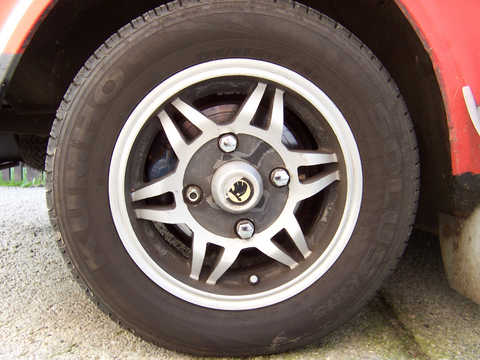

Kluciiii tak takovyhle rafky ma fotr napsany v malym TP... Mame kyvnou napravu a 105 blok motoru... V ty dobe to zapsani stalo 20Kc kolek... A ted mame radost kdyz si mili chlupati utrou nos....
Pneu Kumho Solus KH15, 175/65 R13
