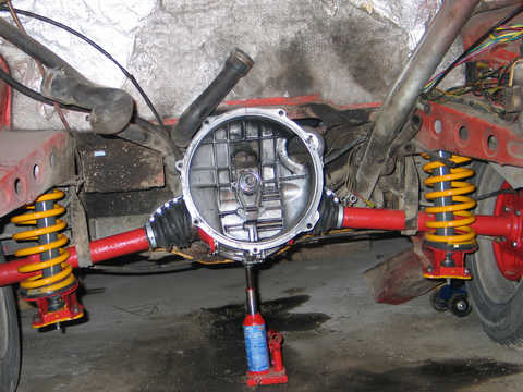

-> ps: no podla historky predxadzajuceho majitela to auto najazdilo 30 tis km, ale havorovalo. mohlo sa to stat po havarke alebo je to blbost? lebo ma este napada myslienka ze si ten diferak vymenil do svojej prevodovky a mne predal s tym pokazenym

-> rolls: Tak byl zadřený to jsou nejčastejší závady

-> ps: no, prevodovka je uz o.k. vymeneny diferak ale problem bol v tom, ze ten diferak vobec nefungoval. ten stredovy cap sa ani vobec nepohol, takze tam bol problem a vobec netusim ako je to mozne. stretol sa stym uz njekto?

-> ps: co znamena presroubit? inac dik za cenne rady
23:17:08
28.10.2005
28.10.2005
-> ps: Nejdřív se tam podívej tím válečkem a zvedni 1 kolo a otáčej sním uvidíš jak to tam vypadá . Diferák je stejný ale musíš přešroubit soukolí.

-> ps: a ako to spoznam? myslim ked dam dole ten spojkovy valcek? a ked menit diferak pojde mi tam za 4q? mam na mokre poloosi aj 4q aj 5q.
23:02:40
28.10.2005
28.10.2005
-> rolls: Jestli je to čep diferáku tak dát jiný diferák jde se na to podívat když sundáš spojkový váleček.

-> ps: a to co znamena? ako sa to da napravit a pod?
22:51:55
28.10.2005
28.10.2005
-> rolls: Vyjíždí středový čep diferáku

stretol sa niekto s pokazenym diferakom na prevodofke? lebo dnes som nahodil motor a v zakrutax nejako divne klepe alebo bucha, neviem to vyjadrit lepsie, diferak. tusi niekdo gde by mohol byt problem? inac sa to xystam vybrat a rozobrat ja len ci niekto sa stym uz stretol. dik
