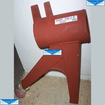

-> chooki: to si koupíš jenom tenhle svařenec a asi u něj nejsou ani držáky do kastle ... k tomu tam musíš dát nějakej unašeč ... poloosy atd. Molčan to asi prodává komplet, ale nechá si za to moc dobře zaplatit

-> chooki: Z klasické použiješ jenom brzdy i když LR měly většinou kotoučové

-> ps: preto sa pytam, jestli su to origo LR , ze vsetko ostatne musi byt "LR" alebo su LR, do ktorych ostatne veci mozem pouzit s klasickej vlecky..... :)

-> chooki: To máš základ a co zbytek? bylo skoro vše jiné .

to su oni

caute, objavil som na nete LR ramena, 1 ks po 3200 Kc (celkom dobra cena, nie ?) : www.speedpro.cz/ (priamy odkaz : www.katalpa.cz/speedpro /detail.php?id=229&pa
ge=1 ) .
Otazky :
1. Mate ich niekto ?
2. Zdaju sa mi dost masivne, nie ?
3. pasuju tam povodne loziska, hriadel, poloos, atd ???
4. su k tomu aj uchyty do kasne ?
Samozrejme, napisem aj maila do speedpro, ale xcel som pocut aj iny nazor. dik
