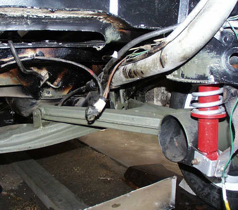

skusenosti s ramenami Lr Speedpro

-> Adam Radimovič: jo jasne, LR byly s prickou, ale druhej drzak byl ve stejny ose. Nebo pak byly napravy domorobo, a ty byly uchyceny na pricce a na unibalu misto silentbloku podelnyho ramene a geometrie se ladila kladivem...jenze to je pro silnicni provoz nevhodny... Protoze na RZ ti je jedno, dostane to ranu od sutru a geometrie je v tahu tak to seridis v servisu a neresis,protoze to prijde na pristi RZ zas.....jenze na silnici tu geometrii mit serizenou potrebujes...aspon trochu...

-> Sita: kdybys zachoval umisteni uchyceni u podelnyho silentbloku, tak by se ti ta naprava krizila...proto ta vlecka neni delana napevno, ale vsude jsou tam silentbloky, aby se to az tolik nekrizilo a properovavalo to... kdyz uz by se to delalo, tak je potreba aby obe ramena mela ulozeni v drzacich ve steny ose a zbavit se podelnyho silenbloku...

-> Zufaannka: na karoserii by se musely pridelat drzaky ty napravy, kvuli kterym by se tam musely zase varit vyztuhy...takze si myslim ze by se toho muselo delat docela dost...

-> Peklo-Evo-Luboš: Rozdíl by byl jenom v úhlu kývání, tím pádem by šla namontovat místo klasické vlečky bez toho, aby se muselo na karoserii něco předělávat. A byla by i pevnější, takže by odpadl problém s áčkama.

labros: mohlo by to bejt lehci, odolnejsi, pevnejsi. navic by to melo mozna dobrou sanci na stk... geometrie by se nastavovala treba az u silentbloku podelnyho... to kyvani 32st ale moc vyhodny neni, ale pro beznej provoz...

Co třeba takhle náprava s úhlem kýváním 32°30' (tak jako vlečka) a ramena by byly v celku tak jako u LR?

-> Zufaannka: Preju prijemnou praci. Resili jsme to se Sakym, omeroval si ode me rameno na tu svoji napravu. Kazdopadne nevim na co to beznz ridic kterych je tu nespocet vyuzije....Problemu je moc..od serizeni geometrie, po uchyceni seriovych tlumicu a pruzin,az po zpusob uchyceni drzaku do karoserie... Podle meho nazoru je lepsi, vyztuzit vlecku, nebo zapaskovat kyvku a dat to na unibaly...coz je odzkousene reseni, ktere v praxi funguje....tohle pujde jeste chvili cestou vyvoje a pri silnicnim provozu beznej ridic moc rozdilu nepozna... A na zavody bych se tim taky nehrnul...Kazdopadne fakt preju mnoho zdaru a jestli se Vam to povede, klobou dolu ! Fandim Vam !!

-> Sita: O tom, že to tak chtěl dělat Saky vím, posílal jsem mu i nějaký výkres ohledně toho. Rád bych to udělal tak, aby tam potom šla dát zpátky vlečka, takže se budu snažit aby byly co nejmenší zásahy do karoserie.

faann: takova naprava je (byl) presne zamer sakyho. uz +/- vis za kolik budes prodavat? bude potreba neco z kastle urezat? (drazky pricky, cast podbehu, cast kapsy, atd...)

-> Sita: No tak to jsme doma, ja vychazel z toho ze mi bylo receno: S LR to bude mít společné ramena a uchycení tlumiče.... viz Zufaannka

ne nepouzije se kopie origo LR ramene. bude to novy trojuhelnikovy rameno s uhlem kyvani 10st, s vleckovym hridelem a loziskama...

-> Zufaannka: No dobre, ale porad nechapu, jak do LR ramene usadite to lozisko z vlecky...A nebo jestli to bude neco jako dela molcan, tak pravdepodobne nepouzijete LR rameno....

-> Peklo-Evo-Luboš: Bude to něco jak dělá Molčán. Jenom to nebude dělané ze šikmích ramen, ale bude to kompletně z nových dílů.

-> Zufaannka: a jak resite to, ze vlecka ma o lozisko vic nez LR naprava ?

-> Peklo-Evo-Luboš: S LR to bude mít společné ramena a uchycení tlumiče.

-> Zufaannka: a co to vydrzi ?a s LR to bude mit spolecny co ? rameno ? nebo to bude neco jako molcanuv svarenec aby se tam mohlo dat druhy lozisko ?

A co třeba LR náprava s hrdlem podle vlečky?

Sita
prohlizel jsem je v rallye bazaru nazivo a nenapada me jedina vec z vlecky, ktera by s temhle ramenama sla pouzit. za 3200 je jen tohle rameno, coz by jets enebylo tak hrozny jako fakt, ze zbytek uz tam nemaji - musis si vsechno sam nejak poshanet...
