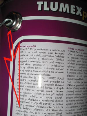

-> kubina: nee, vse jsem redil stejnym syntetickym redidlem (naterovym)
resistin car se redi technicakem, tlumex syntetikou

-> Majkl: Tak sem se ptal táty...Tlumex se ředí syntetickým ředidlem nebo techničákem

-> Majkl: asi mas pravdu,ja ho jen strikam(redeni nitrem) a proto sem se mohl seknout,anebo tam bude napsan s6005 i s6006.

-> kubina: dam ruku do ohne ze se synorex extra S 2003 redi stejnym redidlem jako alkyton a to je S6005

-> kubina: dneska ti to vyfotim ;-)

-> Majkl: synorex extra se redi:
strikani:C6000
natirani:S6006
tlumex a jine naterove hmoty na asfaltove bazi se redi technickym benzinem
strikani:C6000
natirani:S6006

-> kubina: ja mymslim ze se redi synorex na 100% na natirani s 6005, s s6006 se redi tlumex a jine olejove barvy

-> fanda_bl: synorex se pri natirani redi S6006 a to je syntetika,to nic nemohlo udelat.
pro strikani se redi C6000 coz je nitro a to syntetiku lepta
nebyla zrada v tom?
nebyla zrada v tom?
