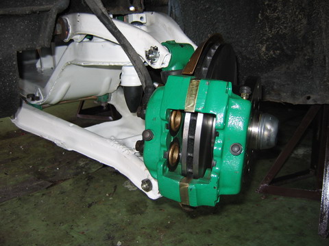

Pep: nem, ten doraz tam je ;)

Pep
duriQ a na hornom ramene dorazi si dal prec??? abo zarovnal nech cca tam ason niene naraz plech o plech??? jop to foto ok
10:09:12
01.04.2006
01.04.2006
Pep: ako ti garantujem ze skratenie pruzin je niekolko 1000 krat lacnejsia zalezitost ako zapustenie predku
a preco sa pytas mna preco to mas nizsie o 10cm
snad asi preto ze si dal kratsie pruziny ne ... a neviem ci si mal na mysli fotku dorazov alebo coho... mno inu lepsiu fotku som na rychlo nenasiel
snad asi preto ze si dal kratsie pruziny ne ... a neviem ci si mal na mysli fotku dorazov alebo coho... mno inu lepsiu fotku som na rychlo nenasiel23:09:00
