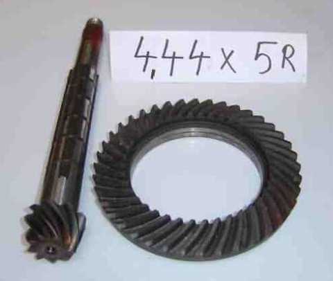

-> DuriQ: to by bylo drahý tu hřídel vyrábět. lepší je to zmastit dohromady. Tak snad by to mohl někde sehnat on, ale je to práce a ježdění navíc. Já to taky nechcu na závodní motor, zatím mám jen favo s 260° vačkou. a neplánuju nic co by mělo kolem 100koní.
19:48:23
31.05.2006
31.05.2006
Gryzly: mno to mi je jasne ze to musim vymenit jedno aj druhe... a ci to ufiknu a potom navaria mi je jedno pokial to nieco vydrzi ale problem je v tom ze mam len veci z 3.9tky... ja som si myslel ze tu hrusku s hriadelou vyrobia nanovo k 4.44 kolecku diferencialu ale vravim mne je to uplne jedno ja to chcem na lahko upraveny motor a tu prevodovku chcem len na slalom pripadne vyblbnutie ked bude daka akcia... mno a ked to znasa 150PS tak ma to musi prezit
17:04:03
31.05.2006
31.05.2006
-> DuriQ: já to pochopil tak že veme hřídel s hruškou z 4,44 a uřízne hrušku a veme hřídel z 3,9 5q a uřízne hrušku a hrušku 4,44 narafičí na hřídel z 5q tím pádem vznikne 4,44 5q jinak jakákoliv stálý převod se zkládá z hřídele s hruškou a k tomu odpovídající ozubené kolo na diferák. to velké ozubené kolo je tam přišroubené a dá se dát na jakýkoliv diferák, (vlečka kyvka) takže diferák se neupravuje. a ty když budeš měnit SP tak musíš vyměnit jak hřídel s hruškou tak i velké kolo.

TUNER: mno ak by to bolo mozne... ono vlastne staci jeden hriadel s tou hrukou ? a diferak sa preraba alebo alebo sa pouzije zo 4.44 a podla toho sa upravi hruska ?

TUNER: nespytas sa co by stala ta hriadel a SP samostatne, ak tam pojdes, o to by som mal celkom zaujem

-> TUNER 22.05.06 13:31:10: To jde docela, já tu mám svojeho převodovkáře, takže mě by spíš zajímala cena za kolik by udělal hřídel, a kolik by to stálo když bych si dodal svoji hřídel z 5q i SP 4,44. jeden 4,44 bych tu měl.

-> TUNER: Ty jo tak to neni špatná cena, kuwa tak to přemíšlím, on na to potřebuje nějake díly nebo tak nebo by poslal jen věci poštou a já bych si to nechla naskládat?
13:31:10
22.05.2006
22.05.2006
TUNER
-> vhml: Tak jsem u něj včera byl pro převodofku a ptal jsem se ho na ty věsišky....
Takže cena je někde okolo 2500,- za předělání 4,44 na 5q Jestli bude všechno ostatní v pohodě.Pokud se bude dělat něco jinýho,tak o to se navýší i cena....
Jinak s tim jezdí i kolega z práce.Ten má dvě.Druhou připravenou do foroty a ještě kluci co v tom mají kolem 150 PS.
Říkal že se ulámou dříf zuby,než že by se utrhnulo tohle..

potom mi zostava jedina moznost , davat tam lacne 4.44 4Q

no presne to potrebujem , max 150-160 pri 7000
a aby to vydrzalo az 140-145 Nm

-> TUNER: jj, optej se, a jeste se zeptej jestli by to vubec na nasem motoru vydrzelo(cca 140Nm) diky moc

-> vhml: Na cenu se můžu optat.Asi v neděli si tam pro jednu převodofku jedu.....

Na internetu prodávají diferenciál + pastorek s převodem 4,44 (do 5Q š130). cenu nevím. Já to budu kupovat, i kdyby to stálo 10 000! Protože pak auto tahá jako kráva i s origo Fa (781.135) motorem - měl jsem to ve š100L ale 4Q

-> vhml: Známej to dělá.Taky na tom jezdí kluci závody a drží to. Myslim ten 4,44 5q...
