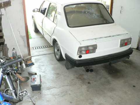

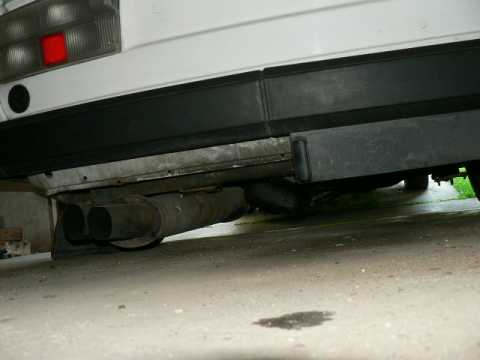

phase
Ale pozor,ikdyž sem nasranej,tak na jejich obranu musim říct že se dnes vše prozatím vyřešilo,mám jim to komplet poslat na reklamaci a prej maj v plánu něco novějšího a tvrdšího,ale na druhou stranu bych nerad zažil něco podobnýho :)

a naposled aby ste viděli jak je to s tím výjezdem z garáže :)
zvětšit Podvozek - obrázek od phase vložen 16.06.2006 13:13:35

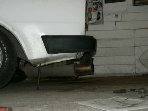

a eště něco
zvětšit Podvozek - obrázek od phase vložen 15.06.2006 12:04:03

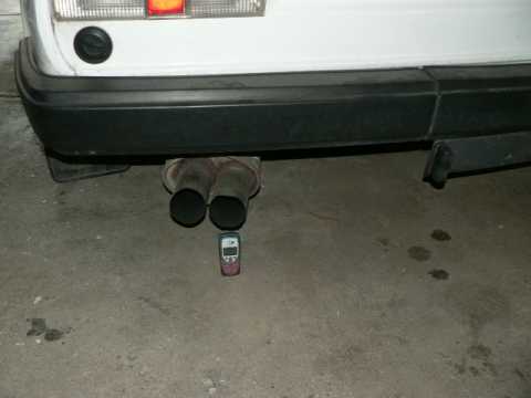

11:58:40
15.06.2006
-> phase: Pro srovnání, originál zadní kyvkové mají volnou délku cca 330 mm a jsou z 13,6 mm drátu.4
11:53:57
15.06.2006
mno mne sa ten zadok tak nizko paci 1 daj si pod auto lizinu a mas 1 ale ne ako ked chces spustit zadok na 120cke tak daj pruziny zo starej octavie ale to je max co by som doporucil a hento im otrep o sisku... stara okca ma volnu dlzku cca275mm a tuhsia ako seriova pruzina... to co mas v zadu mozes kludne pouzit do predu sak to ma volnu dlzku 255mm 1

15.06.2006
phase
měřil sem ty moje zadní pružiny co sem vyndal a maj 350mm což jen na samotnejch pružinách činí rozdíl 10cm
zvětšit Podvozek - obrázek od phase vložen 15.06.2006 11:44:38

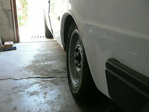

p.b.
-> phase: no nevím jak je to u 120ky, ale ja mam na hundrtce vpředu pružiny 205mm a mám kola až u lemů (skoro nad :)), u tebe se mi ten předek zdá nějak vysokej nato jaky bys tam měl mít pružiny.

-> phase: Teď řešíme, jestli jsi nedal ty přední dozadu a zadní dopředu.
Páč i Sep povidá, že na 210 nebo 220 je to vpředu podezřele vyšší.
