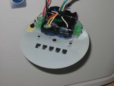

jo, jo, funguje, na obrázku to není celý

teda ono by to chtělo asi novej tacho

ale funguje, jenom to doladit

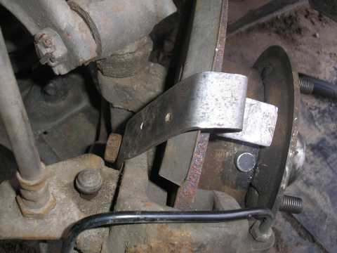

-> Bedřich: Magnet jsem měl loni na kole a má to tak i Hanuš a Jerry a snímač mají na bubnovém štítu a jim to fachá v pohodě. Mě to nešlo i kvůli blbému kabelu a velké vzdálenosti magnetu od snímače a když jsem to přes zimu předělával, tak rovnou tak jak to měli kluci na vlečce a je klid. Ale klidně když zachováš vzdálenost, tak není problém ani na kole a nikdo z nás to potom dodatečně nevyvažoval.

Tak už mě to valí. Nebylo to délkou kabelu ani tím že nebyl stíněnej, ale vzdáleností čidla od magnetu. Trošku jsem ten plech ohnul a valí to dobře

problém je že gerometrii ti rozhodí na disku gramové záležitosti což magnet mezi ně patří. čili vyvažovyt bud i s magnetem a pakdoufkt že to kolo nikdy nepichnete a nebo to řešit jinak.

-> rolls: Myslím, že magnet byl přidělanej na tom krycím plechu za kotoučem (nevim jak se to menuje) a magnet asi teda na kole ... určitě to tak někdo měl

-> Tuner#2: Můžu se zaptat..jsem si všiml že jsi měl ten magnet uchycený na kole...byl s tim nějaký problém nebo to fungovalo dobře a při vyvažování to bylo bez problémů?
Jak by jste to řešili na kyvce?
