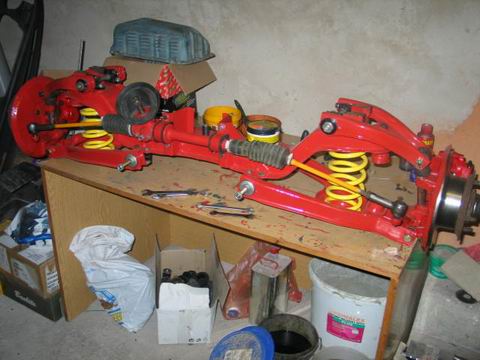

hmm tak ty kulaky taky asi nekdy natru ale uz mam napravu v aute, taky se mi to jevilo jako nejaka povrchovka..
20:59:40
04.11.2006
04.11.2006
-> Majkl: ale to rovno zatriem...som mylel ze je na tom nejaka povrchova uprava ale asi ziadna..dam tam farbu a bude pokoj
20:50:13
04.11.2006
04.11.2006
-> rolls: taky sem je chtel nechat, jako aby bylo videt ze sou novy, ale jak rikam, trocha vody a sou hned rezaty, je to holej kov... nebo je vem bezbarvym lakem to taky je moznost..
20:35:06
04.11.2006
04.11.2006
-> Majkl: hm...som nad tym rozmyslal ci to nechat tak alebo natriet ale ked mas skusenost tak to radsej natriem...dik za radu
19:14:54
04.11.2006
04.11.2006
-> rolls: ty kulaky natri taky, uvidis, prvni voda a budou rezavy... ja t tak mel taky

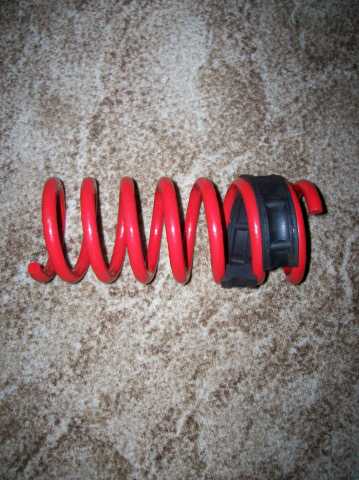

tak už mám kompletně udělaný pružinky

no som to dnes konecne dokoncil kua

-> hymla: takže 260 L/A + tlumiče nechám přitvrdit třeba o 20% ?
20:59:44
28.10.2006
28.10.2006
petřík
-> hymla: taky myslim i když sám to budu dělat jinak
20:56:06
28.10.2006
28.10.2006
hymla
-> FORM: záleží na jaký silnice (ikdyž ono je to asi všude stejný
ale asi ty 260ky
)ale asi ty 260ky
20:44:31
28.10.2006
28.10.2006
FORM - zlomená ojnice
Mohu mít také dotaz? Co by jste mi doporučili za přední pružiny na běžné ježdění? 250 Saky, 260 fann, užovka zkrácená z každé straný o půl závitu? Tlumiče bych si nechal lehce přitvrdit vrámci repase v motexu.
