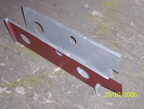

-> Gryzly: je to možný, že kolem 200, už si to nepamatuju, koupil jsem to v srpnu.

-> Labros: todle vam udělá každej šikovnější klepmíř. Kolik to stálo asi tak? Já viděl v ceníku české druhovýroby toto za 200 a jmenuje se to vzpěra zadního ramene.

hehe to si můžu nechat udělat zadarmíko klidně ze trojky plechu

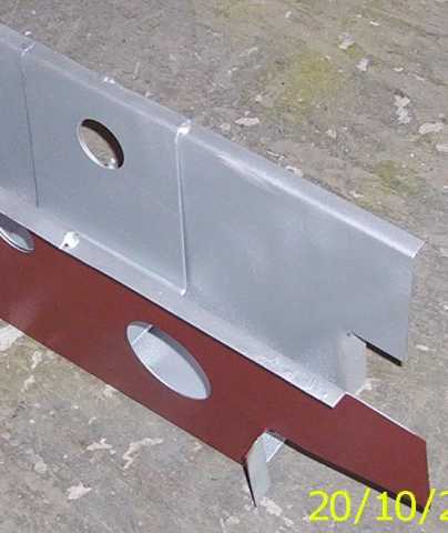

Sita
Labros: nevim jestli je tohle cina nebo turek, ale cesky nejsou o moc jiny. Je na tom, co se tloustky plechu tyce, stejne. Bohuzel. :-/

detail

Já jsem jednou v nějaké slabší chvilce koupil v ACI takovýhle domek ramene.
Je to seriózní náhradní díl, nebo si z nás nějaký čínský soudruh dělá srandu?
Ten plech vypadá že se ohne když na něj zvýšíte hlas - může to držet nápravu?

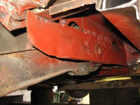

-> Syny: Ta podelna ramena se nekrouti (kde by se tam taky vzal takovej moment, kdyz drzi v kastli za silenblok), ale prohybaji se, a to v miste, kde konci styk s ramenem sikmym - proto tam taky skodovka cpala ta vyztuzovaci ucka. Kdyby byl problem v krouceni resili by to pochopitelne jinak...

Pravy z toho duvodu, ze mas motor z osy a neni rovne. 99% vlecek ma vic nakrivo pravy kolo. Krouti se podelny ramena, pac nedrzi na zadnej trubce ve kterej je poloosa
No a protoze se zacnou ohejbat tak zacnou s sebou taky ohejbat ty sikmy... No a kdz je vsechno rezavy tak to de jeste rychlejc... Takze to chce vymenit a vyztuzit podelny (novy pruziny - to uz mas) a vyztuzit a zrepasovat i ty sikmy kdyz uz je to venku... A mas vystarano...

-> Trax: Jsou skoro stejny jen do vleckovejch je vlozena Uckova vyztuha.
Ta ramena na fotce NEJSOU moje, je to stazeny z netu od manika, co se mu to zlomilo za jizdy :o)..

Trax
-> COL: Podelny ramena jsou stejny, jako u kyvky?? Takhle spatne na tom ty moje ramena jeste nejsou...
Hodim jsem foto, abych ukazal ten rozdil...
