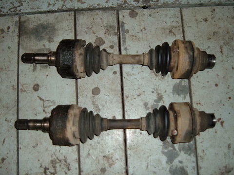

taky jsem měl díky shade noufovi veliké štěstí a mám je doma a už se chystám na repasi

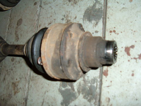

ještě jeden detail

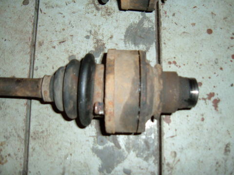

vnější kloub

detail vnitřního kloubu

Musíš mít i unašeč hřídele kola!! u Löbra má menší průměr, jinak do převodovky je to stejný. Musíš si domu přinést minimálně toto
