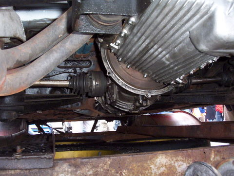

llukass
nebo je to stéto fotky zase nějaký předělaný, alespoň to na Löbra vypadá.

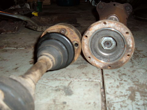

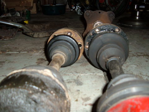

aky to ma prinos ? nejak tomy neviem prist naxut
16:11:24
11.01.2007
11.01.2007
-> gabo00000: když si přineseš domu Löbra tak jak jsou na 1. fotce, tak z nich ten vnější unašeč dáš na hřídel kola místo stávajícího unašeče, dotáhneš uprostřed tou matkou, zajistíš a namontuleš Löbra stejnym způsobem, jako klasickou poloosu
16:06:33
11.01.2007
11.01.2007
-> Vojtik: a da sa to nejako prerobit...alebo co s tym?
15:20:32
11.01.2007
11.01.2007
ještě jeden rozdíl
15:19:58
11.01.2007
11.01.2007
Rozdíl průměrů - vlevo je Löbro a vpravo je unašeč obyč vlečky
