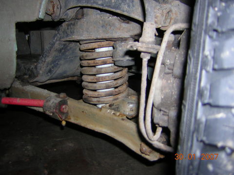

-> p.b.: kdyz je mas vobe skoro v ose tak je nahoře a dole zavařís svářečkou cca 30mm steh dole a nahoře... a je to super...

-> favo110lrs: No to je hodně zajímavý. Nemáš foto jak to vypadá když je to venku, nějak si nedovedu představit jak v ty jedny ta druha pružina drží... Jak moc to jde zmáčknou, ja bych potřeboval něco co by mi takřka nahradilo dorazy a propružilo to jen v okamžiku kdy by mělo kolo odskočit... .)

-> Tuner#2: já vim mas pravdu ale já delám z toho co kde najdu a co nejlevnějsi metodoů... a tohle je metoda pokus omyl..

-> favo110lrs: Zajímavý řešení. Jeden kamarád měl kdysi z nějaké jawy o menším průměru, byla uvnitř a byla obráceně aby se do sebe "nekousli" a taky si to chválil, ale ideální je pružina spočítaná na patřičné tlumiče, ale je to jako všechno jen o penězích

-> Tuner#2: -> p.b.: kuci... je to asi takhle udelaný seriová pruzina uriznutá na 240mm a do toho je vložená z fáčka ze zedniho tlumiče... volná delka pruziny je 250mm jako LR tlumice jsou nový seriový... perfektne to sedi hlave šotolina/diry...atd,,, jinak ted jsem upravil tlumiče dle nejakých rad kluku z motorsportu... tak uvidíme...
