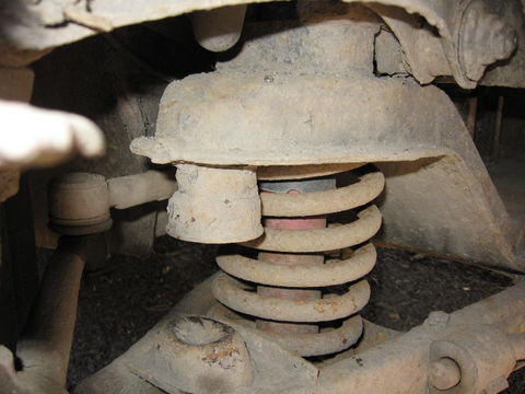

-> Milacek: Na takovyhle blbosti se vykasli, zvenku to videt neni a za mesic to bude stejny jako predtim. Kdybys stejne usili a finance vynalozil misto do barveni do rajblovani kartacem a natrenim nejakou srackou jako tlumex, prip. vymenil a dodal gumovy dily, tak te to nezrujnuje a budes pro to auto neco delat. Nerikej mi, ze kdyz muzes platit pojisteni a benzin, ze ti nezbyde na zakladni udrzbu...

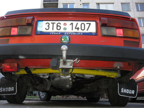

-> Milacek: kdyby si to nechal jak to bylo tak by to asi fakt bylo lepsi nez tohle... tohle spis vzbuzuje smich

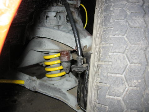

tohleVím,že to není bůh ví jaká krása,ale aspoň s tím něco udělám než abych to nechal tak jak to bylo

-> Milacek: super vysledek, natrit 6 zavitu od pruziny a stablik
fakt ses do toho radeji nemel poustet.. jak jsem rekl tohle je uplne (ted se nezlob) k hovnu

nemyslel jsem generálku,ale to jsem se za ten přežblept opravil níže...Udělal jsem to jen proto aby to bylo hezčí než to bylo.A dělal jsem to pořádně.Neberte to jako generálku,ale jako takovou malou pooprvu teda ani ne opravu ale chtěl jsem ukázat,že se snažím a z tohodle jsem udělal tohle.

-> Milacek: No nechci plivat,ale tohle se opravdu jako generálka nazvat nedá
snad to někdo ocení ale mě to moc neoslovilo a to jsem krajan....

vím,že to nevypadá bůh ví jk super,ale v těch podmínkách se fakt nedá vykouzlit nějaká paráda...

Tak jsem si to trochu zgenerálkoval.Je to sice jak říká Majkl k smíchu,ale nemám garáž nemám many nemám času nazbyt tak jsem to uklohnil jak se dá aby se to líbylo oku.Vím,že to nebude pro Vás tady nějak eňo ňuňo,ale jak se říká:::::Za málo peněz hodně muzyky.Až nabiju baterky tak hodka tak hodím foto a vy mi řekněte ako sa vám to páči.O.K.???

-> Milacek: raši než barvu si kup plechovku tlumexu a drátěný kartáč, pořádně to očisti od nečistot a kusů rzi, možná natři odrezovačem, znovu očisti a pak napatlej vrstvou tlumexu, barva je v tomhle případě k ničemu.

-> Milacek: kdyz nastrikas barvu na slozenou napravu kterou predtim nijak povrchove neupravis (opiskovani, nebo jine zbaveni koroze bahna, a spiny) tak to bude uplne k nicemu, bude to k smichu a navic to pod tim bude uplne stejne reznout.. radeji bych za penize na barvu vymenil nejaky dulezity dily... ta barva tam zase neni tak dulezita.. to ze to ma par lidi barevne je jen proto ze kdyz uz to mas rozebrane do sroubu tak uz to i nabarvis. BARVA se nerovna REPASE
