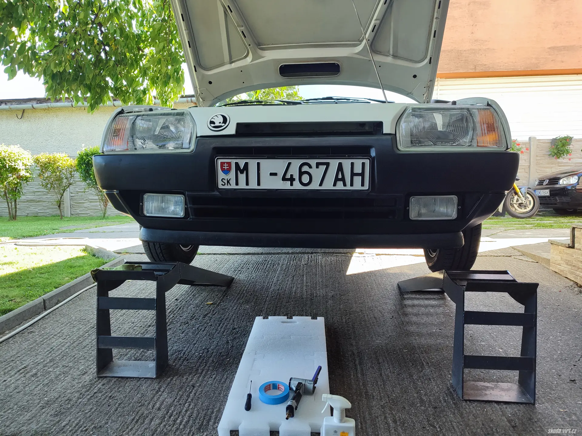

Okna snad do streda daju do folie a zlozim auto nazad...a zacneme ho pouzivat.
Dvere v povodnom stave. Akurat to chce nalakovat stlpiky k trojuholnikom ale inac nic neriesime.
