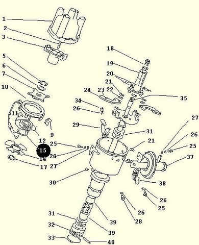

Vici
a v polozce 35
vse mate i s cisly dilu - podle nich to objedna kterykoliv skoda salon -
cena 50kw hridele ja cca 320Kč
15:53:31
06.01.2006
06.01.2006
Vici
a rozdily jsou dva
prvni - v polozce 15
15:47:05
06.01.2006
06.01.2006
Vici
nakres z ETKY
13:59:48
06.01.2006
06.01.2006
fazola
-> King: no tak takovou paní máme taky v BV jednu, ale ta hledí, když po ní chci těsnění pod prsa na rozvody:-)))) tu hřídelku jsem sehnal jinde, ale sehnal :-)
11:06:09
06.01.2006
06.01.2006
Tak jsem se ze srandy zkusil dneska poptat v autodilech v Bechovicich po ty hridelce do favorozdelovace 136X (samozrejme vedom si toho, ze to spis kuriozitka). Neprekvapilo me proto, ze pani za pultem s vyrazem ve tvari "co ten mimon chce za blbost" mi nabizela jeno obyc. hridelku s poukazem, ze nic jinyho neexistuje (ta je za tech asi 250) a pak hridelku do strikackovyho FR, ktera ovsem prijde na 700 penez
Rozdelovac BMM fava je ovsem jenom tupej distributor jiskry, takze hridel na dve veci :)
Rozdelovac BMM fava je ovsem jenom tupej distributor jiskry, takze hridel na dve veci :)10:37:51
