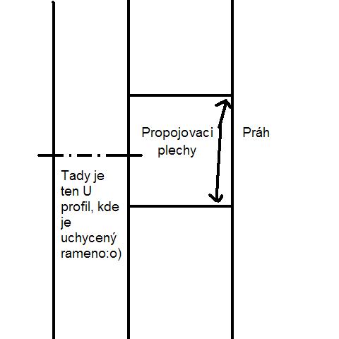

19:46:14
20.12.2005
20.12.2005
Bagrr- máma mele Emu
Vyztužení pohled zespodu (na rychlo načrtlý 2D:o)))

-> Labros: Ale ne, já myslel, propojit ten plech k prahu, aby neměl možnost se kamkoli hnout

-> exbagrr: ale neříkej, že v garáži na zemi máš vlečku ve stejný poloze, jako bude na autě?
Ty nosníky podélnejch ramen v kastli se takhle vyztužujou, jeden plech z každý vnitřní strany..
ëee osy
19:29:42
20.12.2005
20.12.2005
Doufam, že mě neubijete:o) Páč jak sem tak koukal na složenou vlečku, kerou budu dávat do auta (demontováno ze 130ky, která byla absolutně bez Áček) ono osa podélného ramene není přímo v ose šikmého, je asi o 3cm dolejc...
Takže mi tady netvrďte, že se osi potkávají, když je mam absolutně mimoběžný
Jinak ohledně uchycení podélného v karoserii, napadlo mě co takhle to drobátko vyztužit například dvěmi plechy mezi prvním plechem (do kterého je uchyceno podélné rameno) a prahem??

-> Jarda: šikmé jako pomocné určitě nebrat ;) u kyvky drží nápravu hlavně nohavice (trubka od převodovky) spolu se silentbloky převodovky a podélné rameno zachycuje síly v podélném směru... s takovými argumenty tě chooki roznese na kopytech ;)

mimochodem chokii kdyz uz jsi napsal ze kdyz je samotne podelne rameno v aute ze se s nim da celkem snadno kroutit, tak taky napis jak se chova samotne sikme rameno a jak s nim jde kroutit, odpovim ti ze uplne stejne lehce jako s tim podelnym takze podle tve teorie to muze byt rameno jakekoliv a ne jen to sikme.. vedeckejma argumentama te tady nikdo ubijet nebude ono kdyz nekdo studuje strojarnu a pak VS strojni tak ma vedecky urcite navrch nez kterykoliv nestrojne vzdelany clovek... podobna situace je v politice vsude samy Ing. MUDr atd.. a ve skutecnnosti to vypada tak jak vypada.. ono az praxi clovek zjisti ze mu teorie ze skoly jsou skoro na nic, a ze praxe vypada jinak.. mimochodem to ze porovnavas svoji napravu se serizlejma pruzinama s tim co vytvorili konstrukteri v MB se opet neda porovnavat.. ale uz toho tady bylo napsano dost a nebudu prilevat olej do ohne, mimochodem muj nazor je ryze cesky a s tvymi technickymi anomaliemi se moc nestotoznuju i kdyz uznavam ze nektere veci mohou fungovat, a proc delat neco stejne blbe jak ty blbci v MB ze?

-> chooki: podivej ja jsem vyztuzil podelna dlouhyma 3mm silnyma uckama a sikma (podle tebe jiz zkroucena ) podle LA, podelna jsem pred vyztuzenim zkroutil lehce do V a obvaril, SB jsem nemenil (byly ok a lepsi 130kove jak nove 120kove), teda akorat jeden v sikmem rameni, protote jsem mel zarezlej cep a pri demontazi jsem jej znicil...... a vysledek u ridice mam 0,25 do negativu a u spolujezdce 0,75 do negativu (tam je prave na sikmem rameni neorigo SB), puvodne jsem tam mel Aco jak prase..........., myslim, ze pokud nekdo ma vse vyztuzene a pak tam da neorigo 120SB jak do podelnych, tak do sikmych ramen, tak se to proste bude kroutit a zde bych hledal pricinu........, u kyvky ti vse drzi taky jen podelny rameno, proto bych jej i zde bral jako hlavniho vynika a sikme bych bral pouze jako pomocne, to ze to prevaris si myslim bude chvili lepsi, ale za urcity cas se vymacka SB v sikmym rameni a bude to stejne a horsi....... pro extremni snizeni by bylo lepsi dat napravu celou vic nahoru, coz by prineslo mnohem vic uprav jak v pripade predni, davat extreme kratky pruziny je blbost jak u predni, tak zadni napravy, kejvani ramen tomu neni prizpusobenu, kor pokud to jde az za dorazy.........

-> chooki: jen ramena a silentbloky.
Ten úhel by to chtělo zjistit, ale aspoň řekni, je stejný jako o kolik se zmenšily áčka, nebo větší? a o málo nebo o hodně?

-> Labrosi: jeste jednou k nevedeckymu argumentu, ses si jistej ze se menili jenom ramena ? nebo taky pruziny ???
ucho som zdvihol o 7mm, uhol mam doma niekde nappisany...kola maju odklon cca 4 stupne po tejto uprave-je to stale dost, ale mam pruizny 360 (seria 440) takze keby ste si dali vy tieto pruziny tak mate odklon 8 st. minimalne :))

-> chooki: ne, kompenzuje deformaci silenbloku kterým je šikmé rameno spojeno s příčkou převodovky, kdy už konečně...

-> Labrosi: samozrejme ze kompenzuje deformaci , ale sikmeho, nie podelneho...neviem si predstavit ako moze sikme ucho kompenzovat deformaciu podelneho...podelne sa deformuje furt, ked ides do zatacky, ked vezies vzadu 200kg atd atd :))

2 chooki: ...no a dostavame se opet k "nevedeckemu" argumentu, ze desitky lidi ti podepisou, ze novym podelnym ramenem "acka" srovnali - a co fcil?

-> chooki: 20.12.05 16:33:19srovnáš, viděl jsem to v praxi, kamarád to dělal několika lidem a vždycky spokojeně zaplatili a odjeli.

-> chooki: Mohl bys ještě uvést, o kolik stupňů jsi pootočil ten úchyt šikmého ramene na příčce, a o kolik stupňů se srovnaly áčka?? Děkuji.
