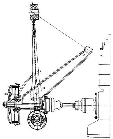

LR i RS ramena maji podle me to ulozeni ramen v ose, viz obr:

Sita
tuner2: ja jsem takhle vlecku nupravoval, ani jsem se tim nijak moc nezabyval, ale jen vim ze silentbloky obou ramen nejsou v ose, takze vzdy tam musi dochazet k pnuti, ktery ale absorbujou ty silentbloky. seriove jsou podle me uchyty na pricce tak, aby to pnuti bylo v rezimu ve kterym ramena kyvou co nejmensi a navic aby kolo melo ve vykyvech pozadovanou geometrii.
no, ale pokud se vezmou kratsi pruziny tak nejaka zakladni poloha ramen bude jina, vzniknou acka a je potreba najit "jinou" pozici pro uchyceni vnitrniho ramene... kam to padne - jestli jen posunout nebo i natocit, to si netroufam tvrdit, ale osobne bych to asi takhle nefixoval a proste nasel novou pozici tak, aby pnuti v zakladni poloze kde ja ty ramena chci mit bylo co nejmensi, ale zaroven to chce sledovat co se deje se sbihavosti v meznich vykyvech... bylo by to urcite docela slozity hledani, ale ja bych se do toho pustil timhle stylem... :-)
to mas jako prevarovani ty predni napravy... posunul jsem to raz dva, ale jen tise doufam, ze se mi podari nastavit zaklony tak jak chci...
jinak do Plzne uz nejezdim... nechteli mi porad ten doktorat dat, tak jsem presel na externi a ted uz vyrabim penize v CB... :-)

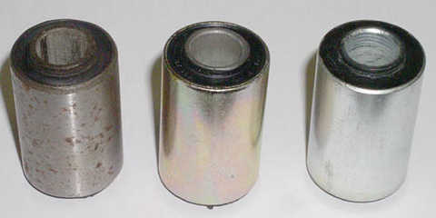

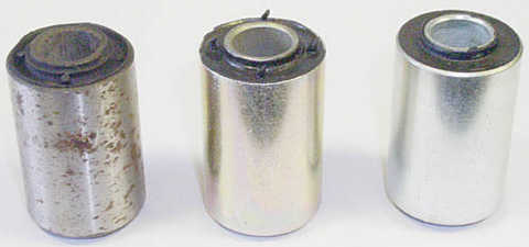

-> Pilot 105: diky, tak ja mam asi jeste min kvalitni druhovyrobu
, zitra nafotim a dam sem, na koncich mam totiz min gumy, zbytky po odlivani tam nejsou (jeden mi zbyl, protoze, jak jsem psal, jsem menil jen jeden z nutnosti.......)
, zitra nafotim a dam sem, na koncich mam totiz min gumy, zbytky po odlivani tam nejsou (jeden mi zbyl, protoze, jak jsem psal, jsem menil jen jeden z nutnosti.......)17:06:55

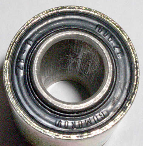

A ješte všechny z druhé strany, origo se poznají podle zbytků gumy po odlévání.

Detail prostředního silenbloku.

-> Jarda: Tak mi to kamarád nafotil. Zleva:
- origo silenblok z 80tých let
- origo silenblok Gumokov (koupený asi před půl rokem)
- druhovýroba, výrobce neznámý (koupeno asi před rokem) Je z nich nejtvrdší!

-> Pilot 105: tak to s me potesil, prave sem tam nechal dat ty ze svislaku z druhovyroby :-)

-> lubor: Paradox je v tom, že ty neoriginální silenbloky do šikmých ramen (potažmo svisláků) jsou tvrdší jak originál z 80tých let. Mám doma všechny tři typy (origo 80tá léta, origo Gumokov, druhovýroba nevím kdo) a nejtvrdší je ta druhovýroba, ty origo díly ať nové nebo staré výroby mi přijdou stejně tvrdé).
