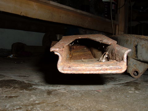

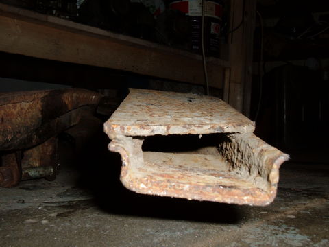

-> Vojtik: Ano je masivnější, ale měli to jen auta na začátku než na tom začli šetřit. Úplně stejná situace s hřídelema na Garde, kdy pak začli dělat levnější alternativu. navíc neznám moc lidí, co tuhle příčku mají a to jestli se utrhne ucho na šikmé rameno - na to síla matroše nemá vůbec vliv, tam záleží jak dobře je to zavařené - je to kolmý svár a pokud to někdo ulil, tak to může prasknout i na té silné.

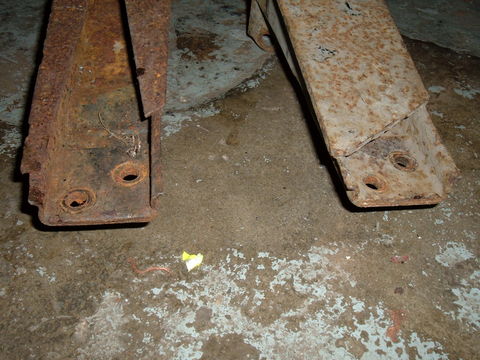

Tak jsem byl znova venku a vyfotil jsem pro názornost i tu kyvkovou příčku
zvětšit Jdou lobra z Garde na 130 úhlovku? - obrázek od Vojtik vložen 20.03.2007 17:45:57

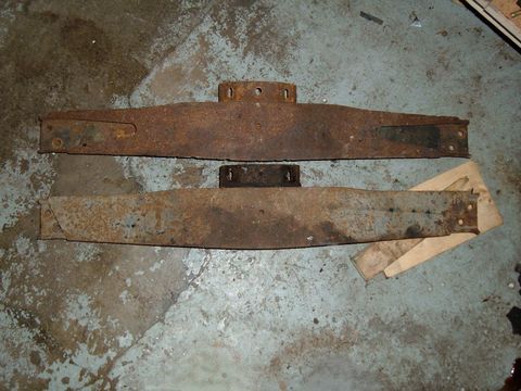

ať si udělá každej svuj obrázek, jterá asi bude pevnější a masivnější
zvětšit Jdou lobra z Garde na 130 úhlovku? - obrázek od Vojtik vložen 20.03.2007 17:42:08

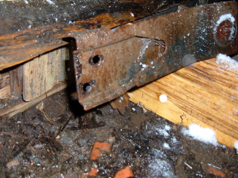

já nevim jak to bylo, v tý době, kdy tohle probíhalo jsem ještě tahal dřevěnýho kačera na provázku, tohle mi pouze řikali lidi, co to pamatujou, tak nevim, mohlo to být jakkoliv, jen mi přijde, že ta vykrojená je až nápadně podobná kyvkový předchůdkyni a je ze stejně slabýho matroše a už jsem z ní jednou viděl i ten úchyt šikmýho ramene vytrženej. Prohrábnul jsem vlečky, co mám připravené k repasi a pořídil jsem pár fotek pro názornost
zvětšit Jdou lobra z Garde na 130 úhlovku? - obrázek od Vojtik vložen 20.03.2007 17:38:54

-> Vojtik: Co jsem se bavil s pilotem 105, tak ty těžší a masivnější příčky byli akorát u prvních 130tek a pak už všechny příšky vypadali takhle. já kupoval novou ze starých zásob a taky je s tím vykrojením.

Tak ona asi zas tak špatná nebude, mladá ji má ve svý 136 GL ( tu vykrojenou) a taky to slušně sedí, ale já když jsem loni dělal nový nápravy do svý 105 - 136 - 1,4, tak jsem si sehnal radši tu tuhou, odpoledne ti to vyfotim a uvidíš

Je to normální příčka převodovky na vlečku, ale je daleko tužší a zespoda je přeplátovaná po celé ploše a na koncích je to spodní přeplátování šikmo seřízlý. Prej to vyvinuli jako dodatečnou výbavu a, páč zjistili, že se ta příčka s výkrojema moc kroutí a zadek je nestabilní, tak to prej zadarmo vyměňovali za ty pevnější, kdo si přišel, tak mu to vyměnili, kdo nepřišel, tomu zustala ty vykrojená. Nevim jestli je to pravda, takle mi to ale povědělo několik na sobě nezávislých lidí, je ale pravda, že jsou na pohled dost rozdílné v masivnosti matroše, doma ti ji vyfotim, zatim většina vleček, co mi prošla rukama, tak měly ty pevnější příčky.

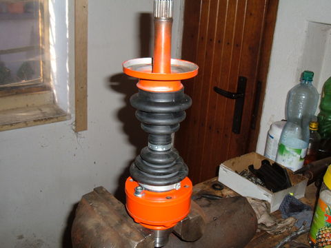

venni

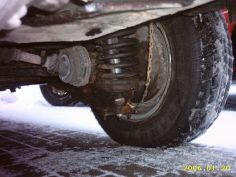

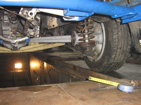

pružina je tam asi z ouži (330 mm ,ještě ji pokrátim až tam bude motor) a tlunič vystačí v poho,už jen zafixovat rameno nějakým páskem proti nechtěnému svěšení 4 Mimochodem neporadí někdo co tam použít za materiál na ten pásek?A ještě další fotečka pro gabaAAAAA 2 ale ještě to není celé,musí se to dodělat.
zvětšit Jdou lobra z Garde na 130 úhlovku? - obrázek od venni vložen 19.03.2007 23:07:59

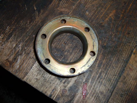

-> Vojtik: ta manžeta má 4 vlnky, ty tvoje maj 3, ale mrkni na tu fotku podvozku 130RS co je níž.. tam je manžeta se 4 vlnkama.

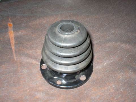

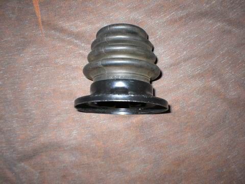

18:58:37
18.03.2007

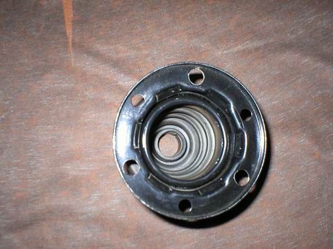

Jinak podle propilovaných třech děr a tvaru celkově bych řekl, že to nějakej střelec uzpůsobil a používal jako manžetu kolem řadicí páky na škodovce, schválně to vyzkoušej, žekl bych, že to bude na ty 3 šrouby, co drží pohromadě kulisu řazení přesně pasovat a budeš mít origo Löbro fusekli:))5
18:55:53
18.03.2007
a manžeta
zvětšit Jdou lobra z Garde na 130 úhlovku? - obrázek od Vojtik vložen 18.03.2007 18:55:53

18.03.2007
-> Vojtik: no stálo to pár korun.. ale koupil jsem to pro zajímavost pač jsem myslel že to je na gardovácký poloosy

-> Pavel P.: vypadá to, že by to mohlo být na nějaké löbro, ale na gardovácké určitě ne, proč jsi to kupoval??? kolik to stálo?? U Garde to vypadá takto
zvětšit Jdou lobra z Garde na 130 úhlovku? - obrázek od Vojtik vložen 18.03.2007 18:51:47

koupil jsem na burze tuhle manžetu.. poradí někdo jestli to je na lobra ? vypadá to že konec kde se to stáhne páskou je uříznutej..
zvětšit Jdou lobra z Garde na 130 úhlovku? - obrázek od Pavel P.. vložen 18.03.2007 17:27:00
